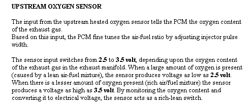

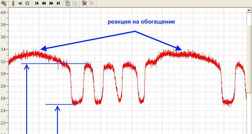

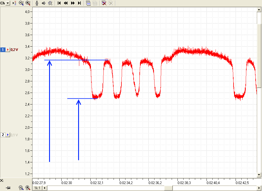

Сегодня искал подсос на Chrysler. Вот с такими параметрами лямбда blink.gif , сначала не вкурил
Дата 20.06.2014 - 18:40

А минус для измерения ты откуда брал? Если мерять относительно минуса датчика, то будут нормальные 0-0.9 вольта!

Так да. Но нафига так массу смещать kto.gif .

Так да. Но нафига так массу смещать  .
