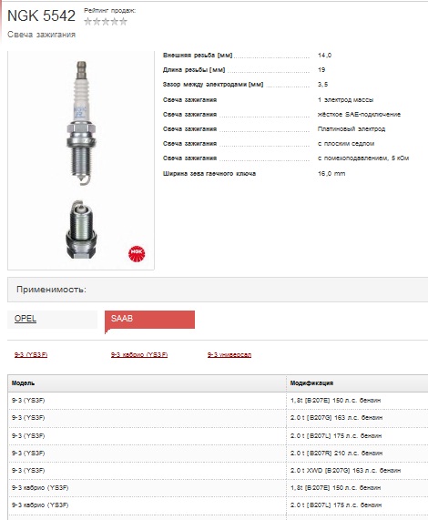

Цитата (karel @ 23.06.2014 - 11:33)
Не, Евгений, это что то другое.
http://spark-plugs.co.uk/index.php/product...tails/PFR6T-10G
и
http://spark-plugs.co.uk/index.php/product...ls/BCPR6ES/5383
По применению то они разные! У них одинаковый только производитель и габариты.Таблица применения в экзисте хорошо об этом информирует.

Цитата (karel @ 23.06.2014 - 18:33)
и
http://www.gaz3102.ru/FTP/Download/GAZ3102...ceni_svicek.jpg
PFR6T-10G - платиновая особой конструкции с зазором 1 мм.

Цитата (evgen58 @ 23.06.2014 - 22:32)
archer742-не согласен в связи с противоречием другого источника.
Есть импортный источник: http://a3.bikebandit.com/digital_assets/NG...-Plug-Guide.gif

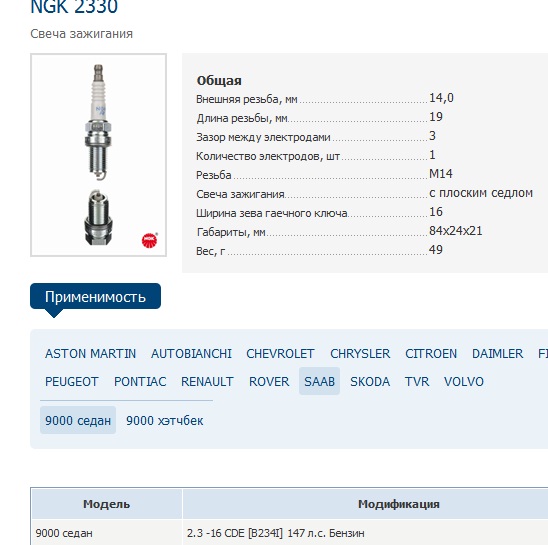

Согласен.Но чем отличается (зазор между электродами) от (рассояния между электродов)Гребаный БОШ.smile46.gif
Испортил всю тему этими свечами.
archer742
Дата 23.06.2014 - 16:12
Khabarovsk
Сообщений: 399
Пользователь №: 25220
На форуме с: 4.01.2013
Ну бош наверно не виноват. Сайт инет-магазина наполняют менеджеры, как правило самые низовые, мальчики и девочки с купленными дипломами. Что они там напереводили и накопировали из каких каталогов - неизвестно.
