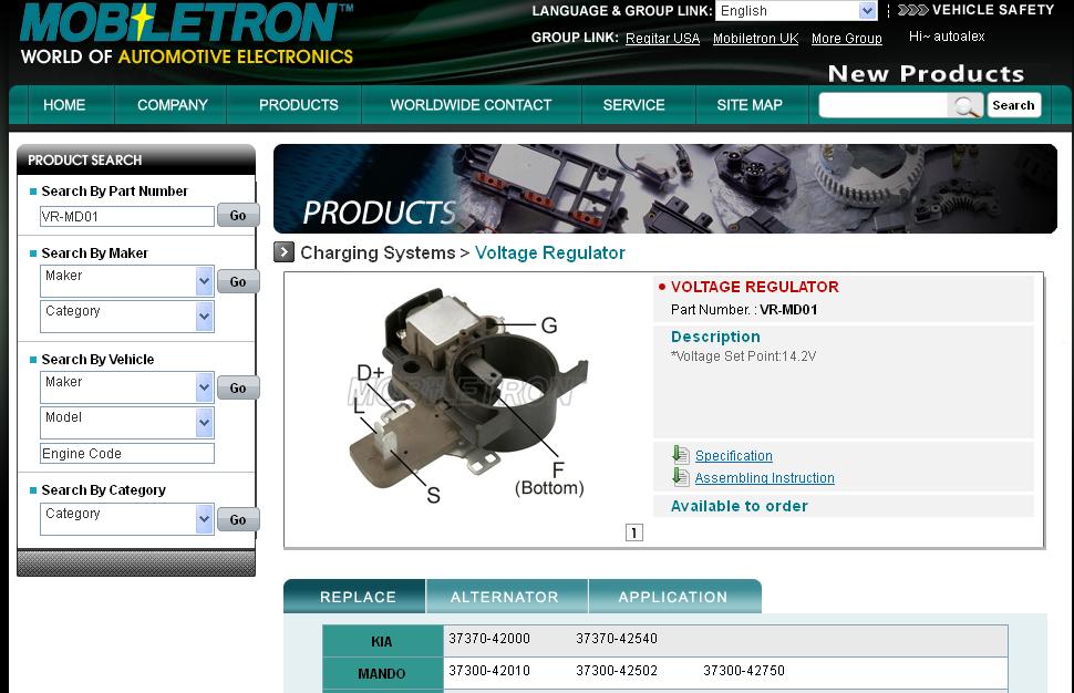

Данных по напряжениям РР разных производителей у меня, естественно, нет. Профессионально ремонтом генераторов-стартеров я не занимаюсь, статистики нет. Если подскажете номерок или еще какую инфу про него, буду благодарен. Информация о моем гене есть в первом посте.
Раскладка по генератору дает номер регулятора по карго - 139669, номер по мобилетрону - VR-MD01 . Я не знаю на какие напряжения настроены регуляторы других производителей, но знаю точно что по этому производителю проблем с напряжением не будет. И главное что не чего лишнего не торчит из генератора.

Мобилетрон есть, да. Но опять же как проверить - на какое напряжение он расчитан. У нас как-то все под заказ большей частью.
Да не нужно его проверять!
Кстати, в карго лежит в большей части мобилетрон, и РР и диодные мосты.

Этот товарищ имеет особенность закидать даташитами, при этом в них толком не разбираясь. Не обращайте особого внимания. Чтобы как-то для себя убедиться в компетентности того или иного представителя этого форума достаточно посмотреть в профиле где он активен и прочитать несколько его сообщений в интересующем Вас разделе.
Дата 5.07.2014 - 18:26
Цитата (yegor @ 4.07.2014 - 12:59)
Поймал, спасибо. А что это, кстати?
РР, поддерживающий напряжение выше 14.3?
Но именно с таким номерочком заказать нельзя. https://yadi.sk/d/VbLrINcoVuhSb
Это техусловия регулятора -номер по мобилетрону - VR-MD01.
Где самое важное для Вас :
"Nominal Voltage Setting:14.2±0.2V, что обозначает разброс параметров регулятора этой марки при производстве. Следовательно даже в одной партии могут быть регуляторы с U рег. от 14,0V до 14,4V.
Если нет возможности, с помощью тестера регуляторов, отобрать из нескольких регуляторов нужный, то при заказе одного вы можете получить его на напряжение от 14,0 до 14,4 V
Я может не очень много ставлю регуляторов от этого производителя в год, может штук 100-150.. но не попадались мне регуляторы, которые дают меньше 14.4 на холодную
Речь идет о конкретном регуляторе и его данных с сайта производителя.
