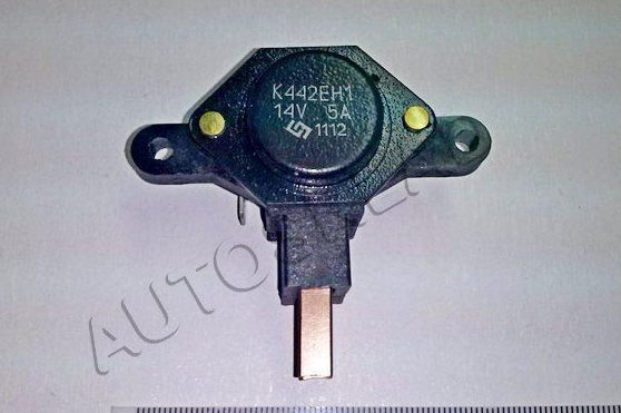

Цитата (Strannik7 @ 16.06.2015 - 17:15)
Реализовать идею: Понизить напряжение на генераторе с регулятором имеющим вывод "S", оказалось не так-уж и просто....  .
    Эту проблему удалось решить двумя способами:
Можно проще. Поставить Чип он РР например 2108 или 2110, вывод S не использовать. Работает только от L. чип можно внедрить во внутрь генератора., и не какие сопли из генератора не торчат. Напряжение должно быть на уровне 13.9 - 14.1 вольта на холодную, на горячею будет где то 13.7.
Первое: не уверен что переделывать родной РР на другой чип , легче чем переделать dc-dc преобразователь...
Второе: вариант с переделкой dc-dc преобразователя, не требует снятия и разборки генератора!!!
Третье: появляется возможность , а) регулировки напряжения, как понижения, так и повышения, относительно исходного.
б) отключения устройства. (вариант с постоянно пониженным напряжением мне не годится, это только для лета)
Четвёртое: Устройство можно использовать и на другой машинне (машинах) имеющих вывод "S" , а с переделкой и без оного (вывода "S"), не на все генераторы, но пока ещё на многих.
Пятое: имется возможность сделать термозависимую регулировку (что и было мной реализовано, питается схема от вывода "L" через терморезистор, который в свою очередь вынесен к АКБ) Насколько точно получилось регулировать напряжение от температуры, покажет время. Есть ручная подстройка напряжения (переменный резистор в цепи питания, последовательно с терморезистором)
Не считаю это решение ни лучшим, ни идеальным, но получил моральное удовлетворение, от реализации давно вынашиваемой идеи.... smile.gif
