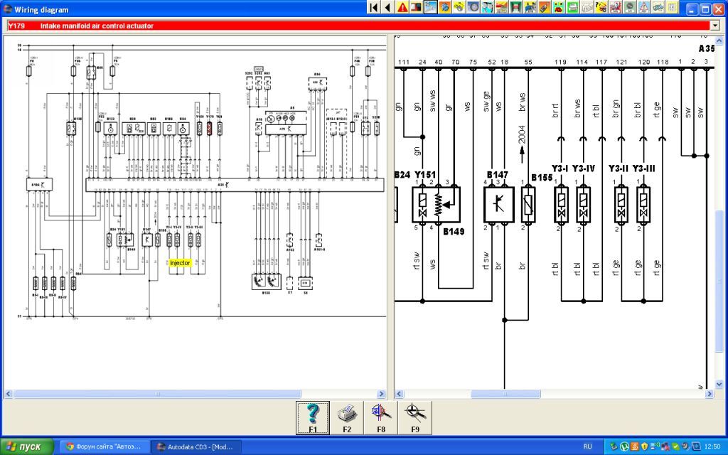

Какое должно быть напряжение на форсах,т.к они полностью запитаны с мозгов.
