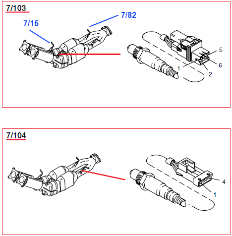

Сканматик прочитал Р0134.-1 банк, 1 первый датчик.
Это какой в данном случае? откуда считать?
... 7/15

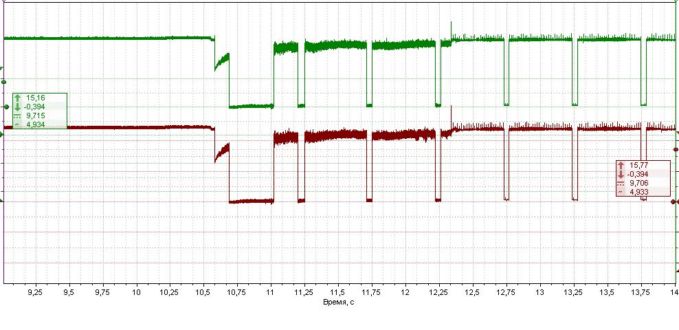

Повесил осцил на оба датчика по подогреву-сигналы абсолютно одинаковы!!!
Сигнал снят в момент появления кода.
