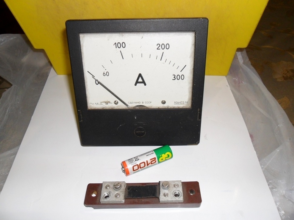

После некоторого перерыва продолжу.Вот такой 300А переменного тока можно включать непосредственно последовательно со стартером, без шунта,похоже он уже встроеный раз такие мощные клеммы ? Шунт нашел только на 30А,на фото он пониже.На 200-300А смотрел по фоткам в инете ,довольно мощные по габаритам железа.При изготовлении шунта наверное используется какой то металл своеобразный? Заказал таки на Алибабе цифровой вольтамперметр на 200А +отдельно шунт,что удивительно шунт стоит дороже или чуток меньше у других продавцов чем сам прибор.Аналоговый хочу как запасной вариант или вмонтировать в стенд только для проверки стартеров.

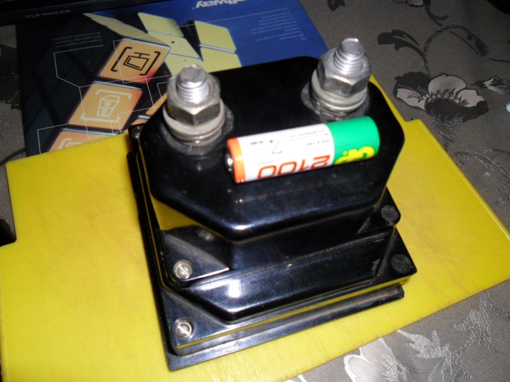

Вот его клеммы с обратной стороны. Цитата: "Сейчас самому интересно стало: какой ток через 36 в лампу будет при 12 вольтах и при 24? надо будет измерить". Шамиль Загидович,сегодня постараюсь замерить на образцовом лабораторнике,правда в наличии лампы у меня только 36в / 60вт.

Похоже у Вас действительно амперметр прямого включения,со встроенным шунтом.Но всё таки,я бы посоветовал для надёжности проконсультироваться в какой нибудь эл.измерительной лаборатории или в КиП и А.
Да!Только сейчас рассмотрел картинку - прибор то на переменку!!!
Таким постоянный ток не измеришь.

Да,он переменка.Значит не подойдет,а я надеялся,что стрелочным по барабану какой ток.Может шунт из него выдерну,куда нибудь сгодится.Спасибо за ответ! Сейчас на работе перемерил токи на разных лампочках лабораторным БП : 36в/60вт (лампа переноски) 12,0в - 0,94А ; 24,0в - 1,34А . Фарная Н4 24в 75/70вт; при 12,0в - 75вт/1,70А ; 60вт/1,22А. при 24,0в - 75вт/2,52А ;60вт - 1,78А. Тут разговор заводили насчет релюшек,так вот,что выясняется: Реле 24в/20А ,R катушки -220-260 Ом (отеч.пр-ва).Уверенно держит при 12в , ниже не пробовал. Импортные реле 24в/35А,R катушки- 330 Ом,не держит уверенно даже при 13 в,(еле щелкают контакты).Далее-реле стартера КАМАЗ-МАЗ ,24в ампераж не указан ,R-76 Ом,держит даже при 10 В . Ну и реле 12в/30А -R 88 Ом.
Шунт есть уже, осталось амперметр докупить. Они не дорогие на радиорынке. Я брал почти такой же , но с мелкой шкалой и до 200А.
Дата 30.06.2014 - 14:09
Там на шунте должно быть написано на сколько он мВольт,обычно на 75мв или на 100мв.Будешь покупать амперметр проследи,что бы напряжение на шунте и напряжение шунта для амперметра совпадали.
