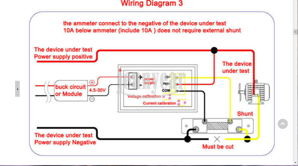

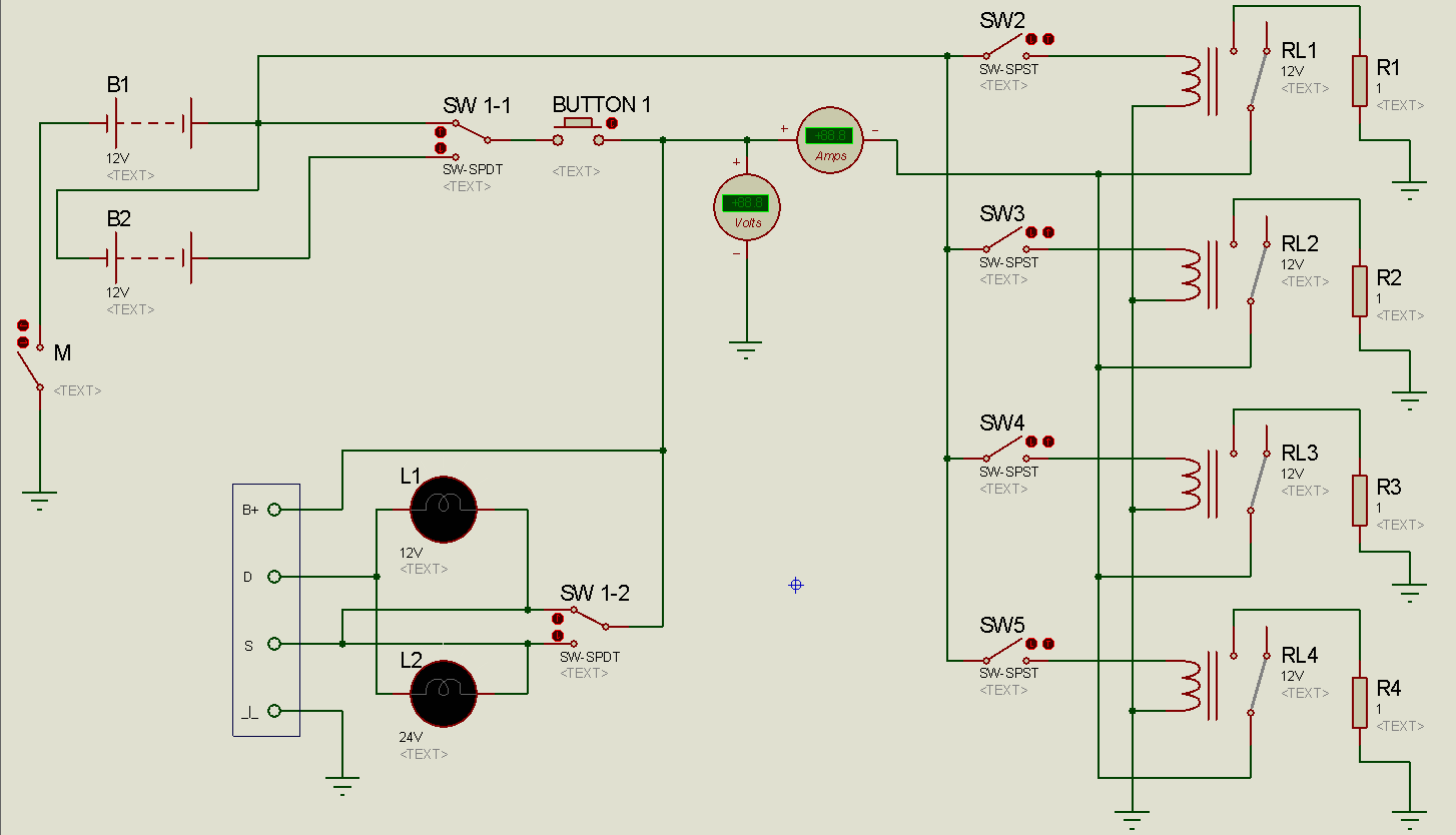

Тут одна проблемка нарисовалась.Как подключить к данной схеме китайский панельный цифровой ампервольтметр 200А/100в.Шунт у них подключается в разрыв минусового провода,а это "масса" стенда.Чтоб можно было и в паре с АКБ работать,а так же автономно.
Дата 23.07.2014 - 03:58
Вот она схема archer742,продублирую чтоб не шуршать страницами.

Наверное придётся все массы от корпуса изолировать. Кроме генератора. Эго же сложней всего.
А амперметр оба направления показывает?
В модуле питания амперметра масса как связана с силовой?

И зачем такие сложности? Берем, к примеру, любой китайский тестер и подключаем к шунту 0,001 Ома и получаем 1 мВ/Ампер. И этот шунт ставим куда угодно, и в плюсовую и в минусовую цепь. Как сделать такой шунт, если нет заводского, описывал выше denkisan из куска толстого провода, подбирая на нем расстояние между проколами щупами тестера, контролируя одинаковость показаний на тестере и на токовых клещах.

С аналоговыми все понятно,тема уже тертая-перетертая,хочется именно цифру опробовать.Полтора часа сидел ответ писал и все сбросило при отправке пля. http://ru.aliexpress.com/item/2in1-Volt-Am...1443752267.html Паша,амперметр показывает только в одну сторону,хотя если поменять измерительные провода (на шунте) местами должен показывать в обратную,но это мои догадки.В модуле питания амперметра масса связана с силовой,это точно.Вобщем пальнул я его вчера при первом же включении по "+" ,даже нагрузку к шунту не успел подключить,инструкцию невнимательно изучил,получилось как всегда -сначала ломаем ,потом читаем .Визуально сгорел смд резюк который идет последовательно движку подстроечного резистора по току kto1.gif diatel.gif ,номинал неизвестен,так что новый не знаю какой впаивать,да и остальному тоже досталось наверное.При подключении к АКБ как простого вольтметра светятся обе строки 0.0.0,нижняя 9.9.9 .Плата двухслойка,не поймешь по дорожкам,что куда.Маркировка на микрухе спилена.Заказал новый.

Тестер любой хоть аналоговый, хоть цифровой. На пределе "200 мВ" шкала будет 0-200 Ампер.
Ну а если желаете такой как на ссылке, то придется только в минусовую цепь вставлять, что проблематично хотя и реально.

Вот любознательный паренёк разобрал подобный девайс: http://we.easyelectronics.ru/upgrade-repai...ego-versii.html
Судя по схеме, амперметр этот, как обычно, является милливольтметром. Но милливольты он измеряет относительно общего провода всей схемы, поэтому шунт можно включить только в минусовую цепь.
