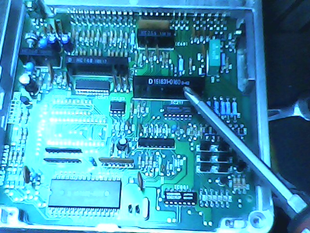

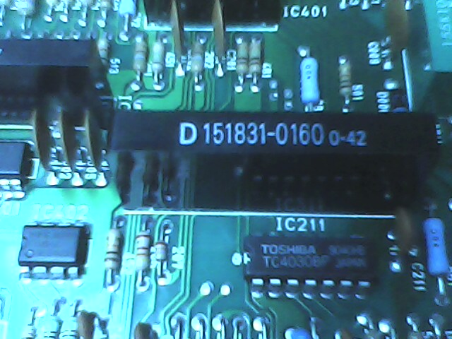

Короче в ЭБУ греется процессор (если я не ошибся). Фото прилагается.

Пока не нашли блок, хочу проконсультироваться, процессор греется как паяльник. В чем причина данного трабла? Можно ли обойтись без замены ЭБУ?

То что показано отвёрткой больше похоже на сборку полевых транзисторов.
По плате есть возможность отследить по дорожкам на пины управления форсунками.Как бы эта сборка ими и управляет.
PS:Написал потому ,что похожа как в ниссановских ЭБУ подобная управляет РХХода.

Да, речь идет именно о том, на что отвертка указывает. Есть еще вопрос, во всех схемах, что я нашел, на каждую форсунку идет отдельный провод, а здесь попарное подключение - 1/3 и 2/4. Если есть схема на этот двигатель, скиньте пожалуйста.

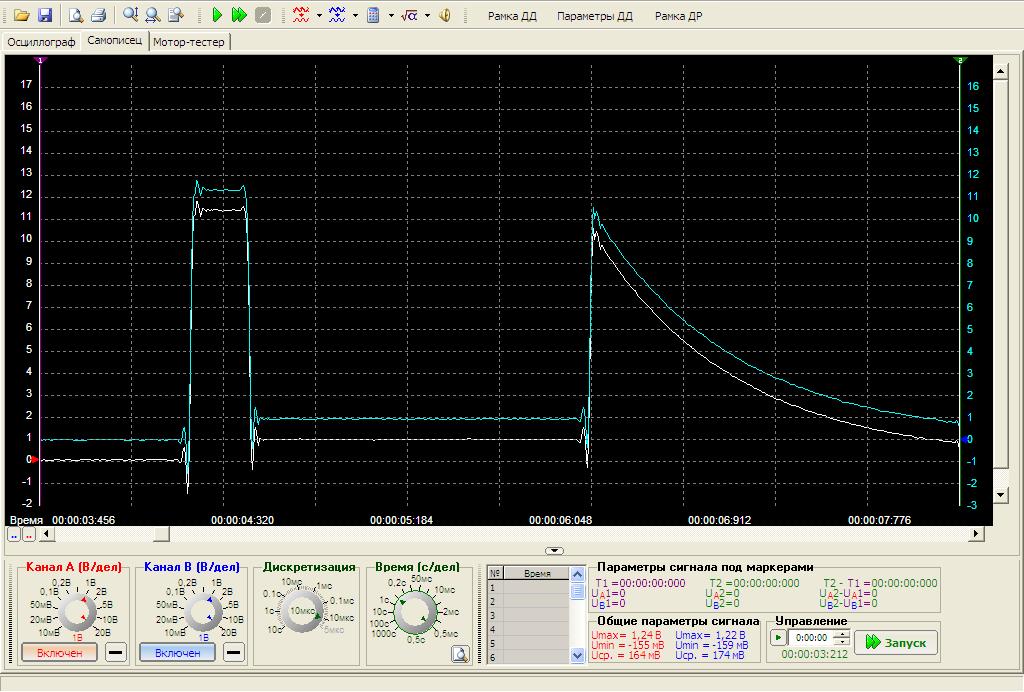

Сигналы с управления: зажигание вкл., через 2 секунды выкл., при прокрутке стартером сигнал не изменяется. Это если не успеет нагреться, когда нагреется, то сигнал выше 1 вольт вообще не поднимается.
