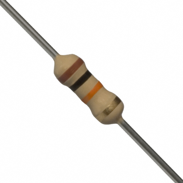

сопротивление нагревателя циркониевого датчика обычно 4 или 9 Ом
А обычный резистор поставить, не прокатит? Типа такого.

А куда тепло с него девать? Мощность порядка 16 - 36 Вт. Он же сам себя поджарит, маломощный ведь, даже если двухваттный брать.
К тому же у металлопленочных резисторов температурный диапазон что-то до + 70-80 гр. Ц.
так а если он стоит спереди двигателя, разве не будет обдуваться вентилятором? Или вы хотите сказать, что он просто сгорит сразу, вот и все.

Понятное дело, сгорит.
Дата 1.07.2014 - 23:11
Вот поэтому и предложил керамический ,да и его бы не мешало на какой нибудь теплоотвод одеть. Правда по мере прогрева двигателя и соответственно ДК, ЭБУ снижает напряжение на нагревателе (на всех или нет не скажу точно) ,но всеж перестраховка.
