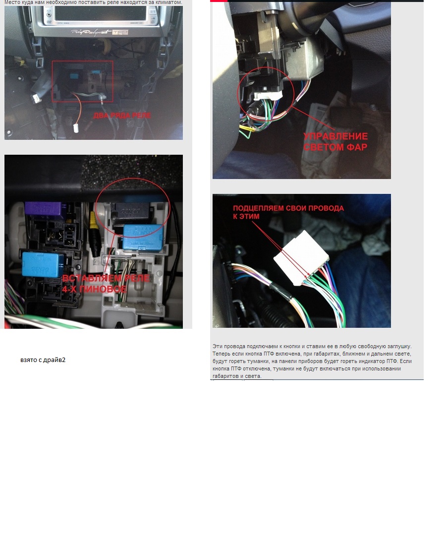

плагиат но может поможет
http://www.drive2.ru/l/288230376152553202/#post
от туда еще и видео хотя может и ошибаюсь http://www.youtube.com/watch?v=6d0A1Hb9meE

Всем СПАСИБО ! Клиент доволен,реле вкл через мультиплекс , всё как на фото.
