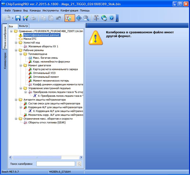

Цитата (hash @ 26.03.2015 - 11:55)
От чего сток? Из названия понял что от Тигго, от какого?
Выше было написано. Что нужен сток от тиго 2,0 л
Mega21
Дата 23.04.2015 - 05:50
Новотроицк
Сообщений: 92
Пользователь №: 29027
На форуме с: 21.04.2014
Цитата (hash @ 23.04.2015 - 01:33)
Вот и хорошо. Кстати, заметил, что твой сток, и тот что положил в тему Mega21, отличаются?
А в чем разница хотелось бы узнать?
Дата 23.04.2015 - 11:06
Сообщений: 7227
Разница и в софтовой части, и в калибровках.
P.S. Признаю что сравнение на скрине некорректное, т.к. сравнивались прошивки разных блоков.
Это сообщение отредактировал hash - 25.05.2019 - 08:24
