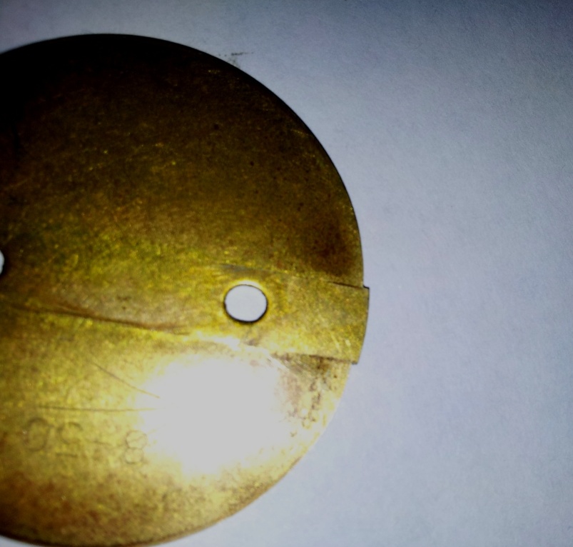

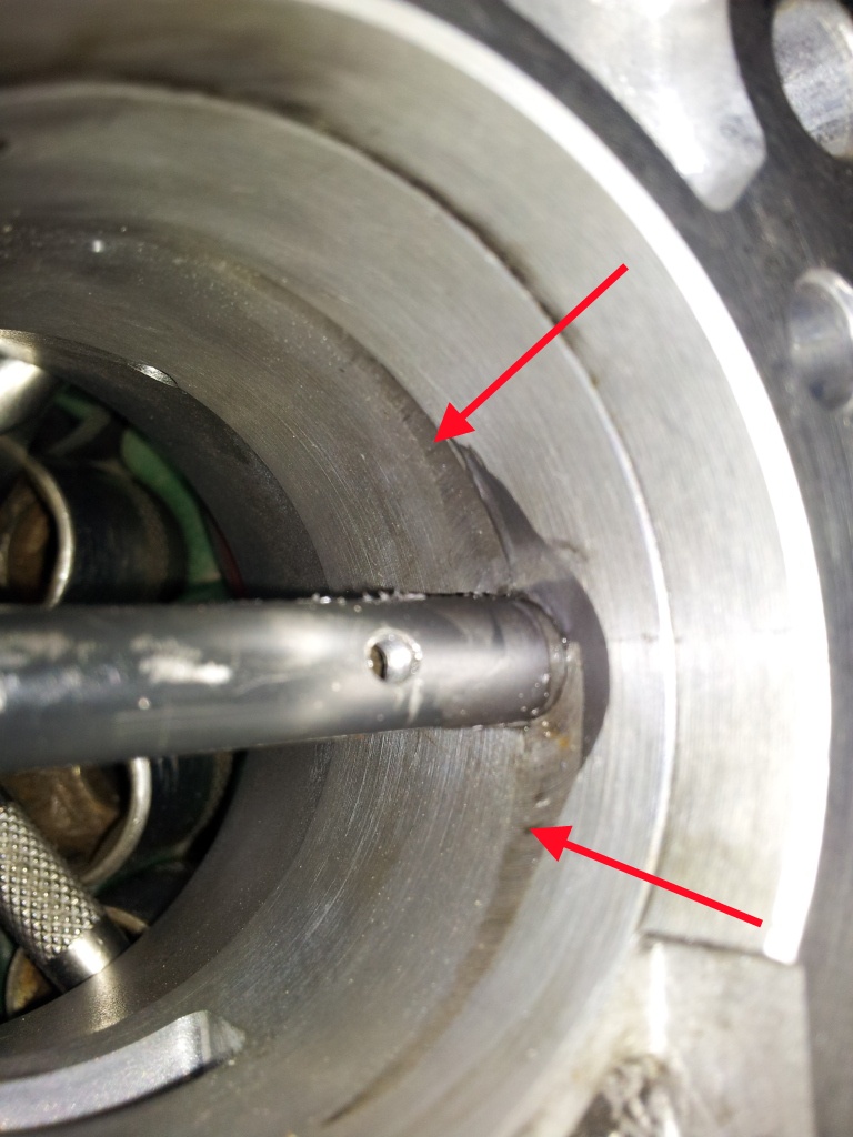

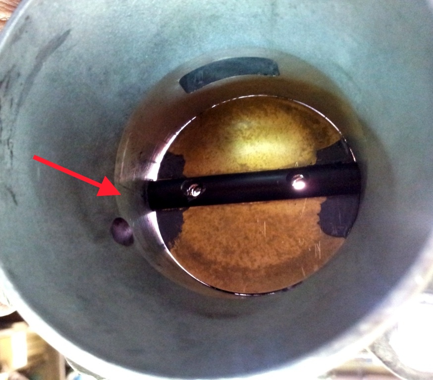

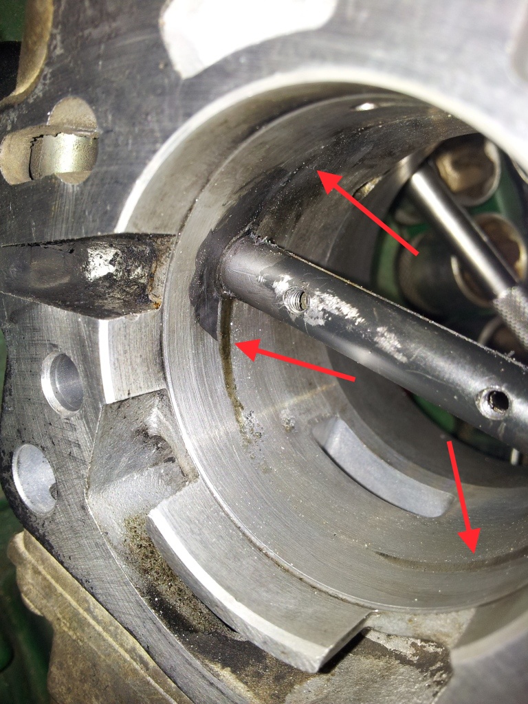

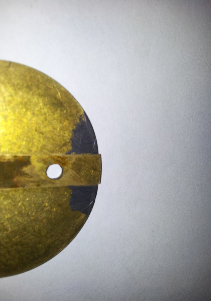

Тема оказывается обкуренная (во многом бестолково), а где-то (на ЧипТюнере) даже в закрытых разделах. Мож и нам чуть прикрыть, а то где-то встречал фразу: "... пацаны шлифуют косяки на форумах, а потом ремонтируют машины на каждом углу за банку пива ..." Lancer IX, 2007 года, 1.6L, побег 140 тык. Гуляют холостые, периодически вываливается P0505. Помыл, смазал, проверил РХХ. Не снимая помыл дроссельный узел - несильно-то и было. Запуск - холостые 3000 об./мин., чуть прогрелся - 2800 Снял дроссель ... Присоединённое изображение (нажмите для увеличения) ![]() |

У меня пробег 120тыс, обороты иногда подкидывает, но система сама справляется. Если бы я ей "помог", то стоял бы в том же ряду грабленажимателей. Кстати, у икса какие возможности по адаптации заслонки на этом японце? Такие же как и везде, никакие? -------------------- Чиптюнинг китайских автомобилей, Волгоград.

А почему не вижу корневой вопрос - от чего только в сторону троса есть вь!работка? На Вектра моновпрь!ск видел такое, а причина бь!ла в пружина, которая давала не только возвратное, но и осевое усилие. Вероятно и здесь получаеться похожее. |

Вот как-то так Да и с таким траблом первый Лансер-9.
Никакие. Больше скажу, MUT здесь тоже бессилен. Видать врожденное.
Привет, Стоян.
Так и я другой причины не вижу |

На X-Trail по осени промыл. Так адаптацию получилось только через полгода сделать. Благо бОльшую часть простоял без лобового стекла. Он весь город объехал, ни где адаптация не прошла. |
