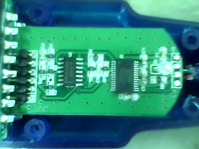

Что-то не вижу 7805, наверно нет. Мой адаптер на чипе FT232NL.
Дата 9.07.2014 - 16:32
Это стабилизатор напряжения.Самый большой как транзистр на трех ногах.
Ну или скинь фото платы с двух сторон.

Качество фото, как говориться, какое доступно.

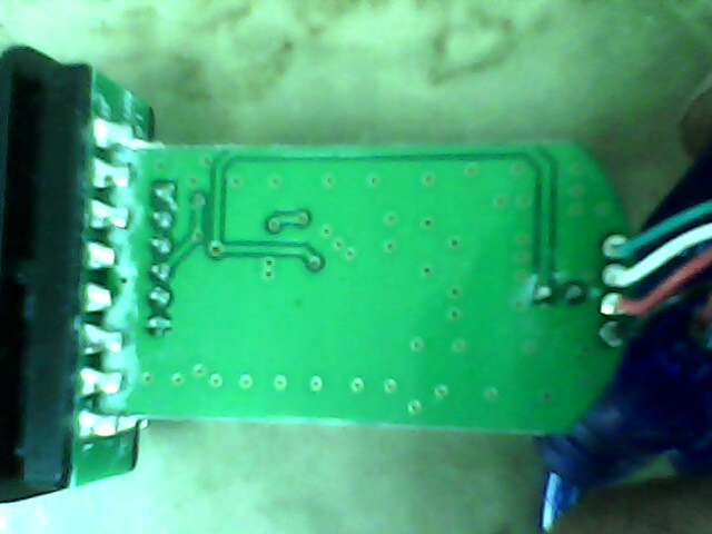

igorBor
Дата 9.07.2014 - 17:25
Павлодарская обл.
Сообщений: 138
Пользователь №: 26050
На форуме с: 26.03.2013
обратка

По питанию со стороны usb или +12В? Я в микросхемах diatel.gif . Питание со стороны +12В диодную лампочку в адаптере зажигает, со стороны usb драйвер и СОМ порт открывается. На двух ноутбуках все одинаково, и ни одна программа его не видит. Если по микросхеме, то семиконтактного ничего не вижу, только малый чип, но у него 14 лап. Если идти по питанию, то до куда оно должно прийти?
