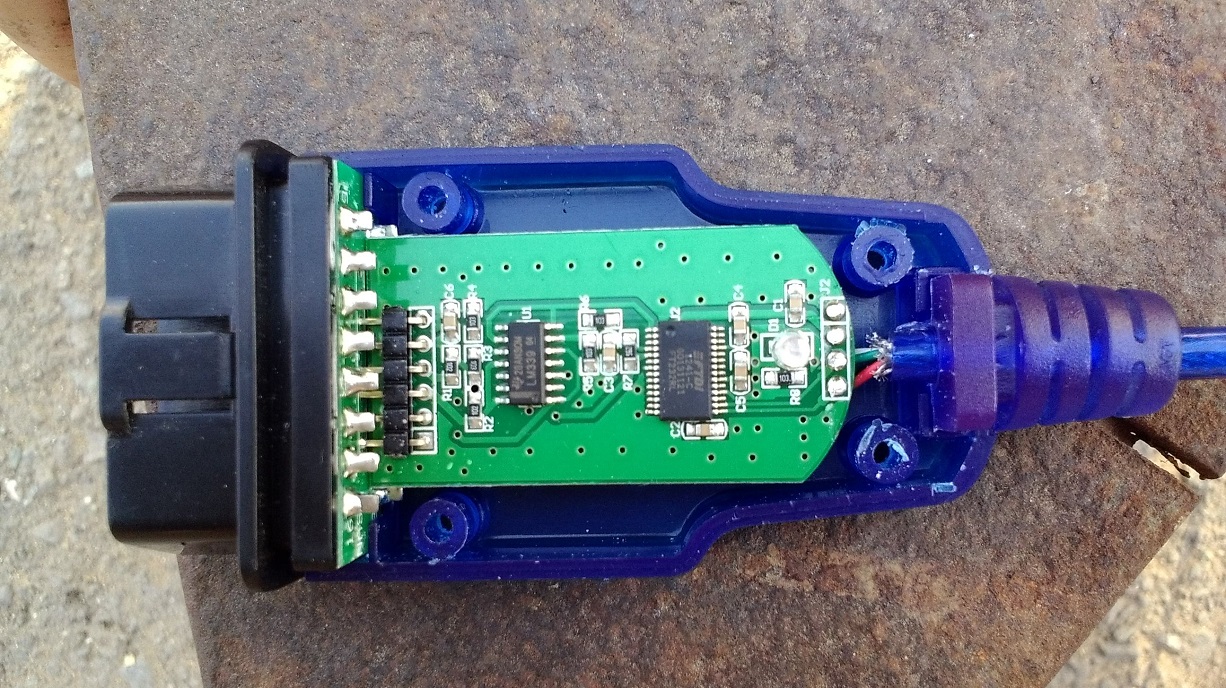

Чо-то у автора какой-то "бедный" коммандер, микроконтроллера нету. Вот настоящие: http://vdiag.net/kcan.html
У автора скорее всего обычный к-лайн-адаптер. FT232 - преобразователь USB<->COM, и которая помельче LM339 или 74HC125, в качестве буфера между к-линией и FT232.
Такие вещи осциллом надо смотреть. Подключиться к соответствующей ноге разъёма и запускать соединение с ЭБУ. Если импульсы пойдут, то их будет видно.

Малый чип LM339. Еще два вопроса - работу по диагностике через К линию этот адаптер выполнял на 5+, Commander3.6 его мне заменит (жду доставку)? И, второе, если этот адаптер умер от переполюсовки, можно спаять другой kl адаптер из его потрахов?

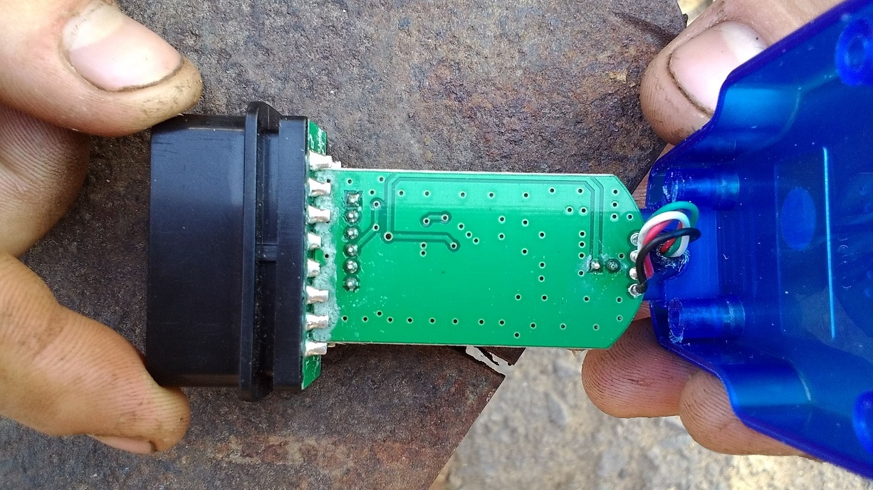

Дата 11.07.2014 - 13:27
На фото igorBor VAG-COM 409,разобрал свой ради интереса 1 в 1 с фото. Таких нужно держать парочку про запас,стоят дешево.Со старыми ВАЗ-ГАЗ Сканматик редко в ход идет,К-лайника хватает под "ОПЕН-Диаг фри".Только одного не пойму,что в Опеле им можно было увидеть?В ЕЛМ под "Сканмастер" вкладка Опель есть,но даты всего 5-6 параметров и коды ошибок.

Скорее всего адаптер собран по примерно такой схеме: http://sylphy.ru/uploads/forum/posts/12100...sch1620x280.png
LM339 имеет такую структуру: http://4.bp.blogspot.com/_1tvgCSSlnMg/TJJe...0/LM339-pin.gif
Учитывая, что адаптер видится по USB, можно предположить что FT232 жива, но однозначно можно проверить лишь посмотрев наличие импульсов на 25 ноге при попытке установить соединение.
Ну а так как связи нет, и до кучи в терминале адаптер свою передачу не принимает, то можно предположить, что от переполюсовки вылетел компаратор между 6 и 7 выводами LM339.
Если есть доступ к радиодеталям, то перепаять её и всего делов.
ЗЫ. Тоже самопальный из двух транзисторов имею, через переходник USB-COM без нареканий. Только возможно драйвера для переходника придётся поискать, если не все проги будут работать. Как понял, из-за "нестандартной" скорости к-линии 10400 бод.
Он действительно дешевый и очень полезный, универсальный. Я VAG-COM KKL USB 409 уже заказал, но пока он придет... Выкручиваюсь ЕЛМ327 через ОпенДиаг фри. К лайник на транзисторах вещь хорошая, но вот хочется чип FT232RL приспособить, если я не ошибаюсь, прога CASCADE только на нем работает, а я ее хочу опрорбовать.
А в Опель полез, ОрСОМ попробовать (промашка вышла).
откуда ноги считать у этих многолапых? можно на фото микросхемы показать? И компаратор тоже? Может его как-то проверить можно...
