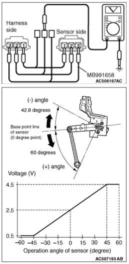

Дата 16.07.2014 - 22:06
Цитата (endru @ 16.07.2014 - 21:00)
Выставил- 2.6в. на переднем и на заднем датчике. Так и оставил.
Где-то так и должно быть smile.gif .
Рабочие характеристики обоих датчиков почти одинаковые:
- передний

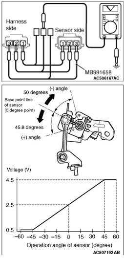

Дата 16.07.2014 - 22:08
- задний
endru
Дата 16.07.2014 - 22:14
Харьков
Сообщений: 1468
Пользователь №: 20135
На форуме с: 25.03.2011
Да уж угадал- опыт не пропьешь rolleyes.gif , Юра а по поводу кислорода сталкивался с таким дефектом??
