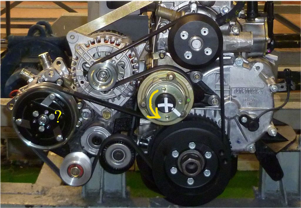

Только хотел написать, чтобы заставить крутиться в другую сторону, надо чтоб ремень прижимался другой стороной. На фото Владимира Борисовича так и есть.
Может от такого пропеллер поставили?
Дата 16.07.2014 - 18:52
Отметил на рисунке в каком направлении вращалась муфта пропеллера, это помню хорошо. И прижимался ремень к муфте с той же стороны Если это верное вращение, то вопрос закрыт.
Что есть отмеченное вопросом, гидроусилитель? На том движке этого компрессора не было.
Ето, думаю компрессор клима, а вращение вроде никак не поменяем.

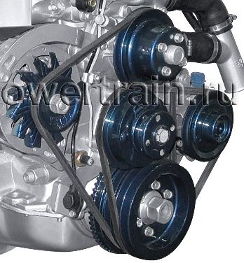

Вот правильная заправка ремня.
А ВОТ ВСЕ ДВС
http://www.powertrain.ru/Print.html&p_docid=55
Тогда, похоже, что вентилятор от 402-го воткнули или от старого УАЗа.
