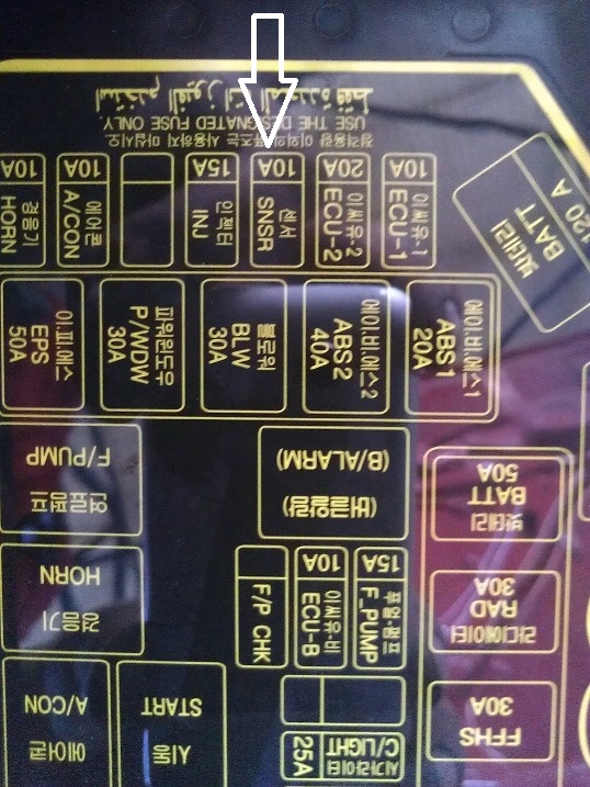

Что-то здесь или нечисто, или непонятно.
Предохранитель SNSR в комплектации с движком 1.4 запитывает следующие потребители:
- Клемму 85 реле топливного насоса
- Иммо
- Нагреватель ДК
То бишь, завести Гетц без онного...?

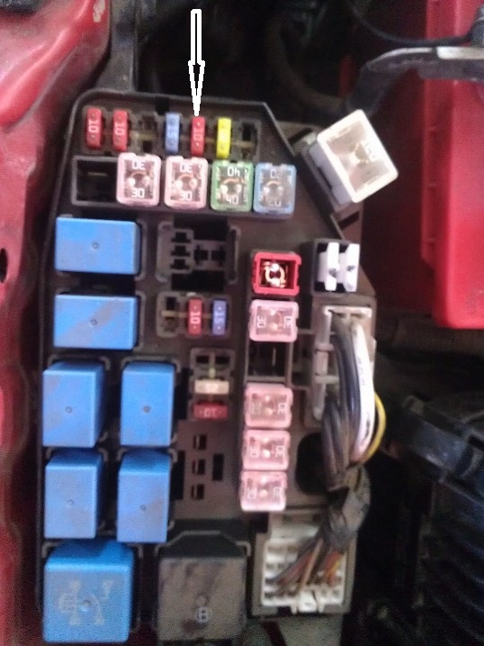

вот какой пред.

вот
Но факт остается фактом. он просто обороты не набирал.
