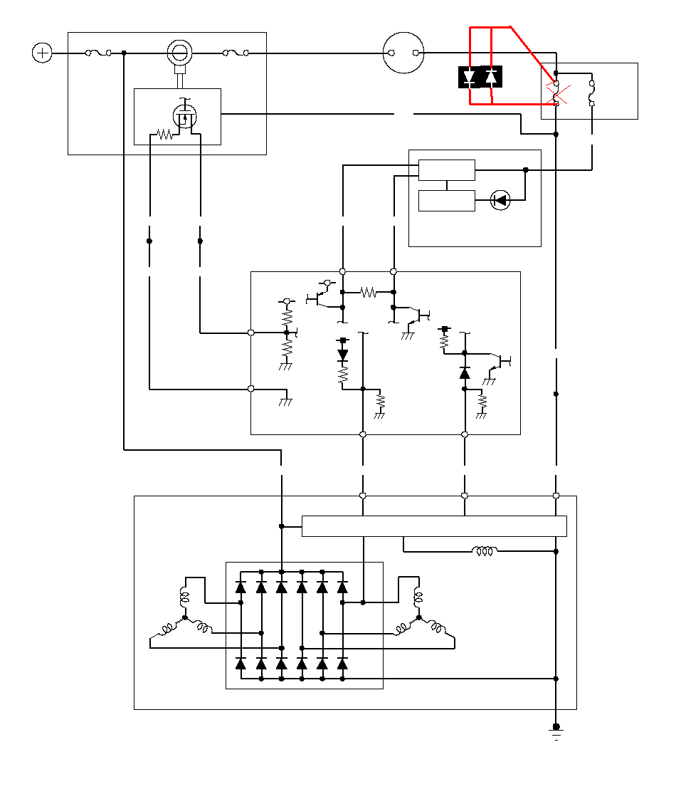

Всем здрасте.
И так: генератор Denso 104210-5370. Подскажите пожалуйста по выводам, этого девайса, что для чего, не могу найти для него реле регулятора, везде бьется только щеткодержатель. а сколько в курсе всегда в щеткодержатель распаян р.р. или все таки нет.
Проблема с напряжением сети на холодную 13,98В при нагреве падает примерно на 1 В. и как результат хронический недозаряд.
В инете встретил народ колхозит диоды перед р.р. и как итог поднимает U в бортовой сети на 0.5 -.0.7В. Для моего случая как раз, было бы то что надо. Но вот какой провод резануть?
На всякий случай сх. из мануала http://omanual.ru/Honda/CR-V/3/ru/html/000...02130.html#i000 .
Спасибо.

По распиновке генератора. Что может быть проще. Набейте № агрегата в гугле и нажмите картинки. Кто нить из торгашей обязательно рисунок фишки выложил. Если нет, нажимайте на картинки с Б/Ушками, на Дэнсе распиновка указывается на наклейке, часто можно разгледеть.
Врезают диод в цепь S на вашем генераторе такого вывода нет user posted image
Померьте падение напряжения по +су и "-"су от самого генератора-(+АКБ +генератора, корпус генератора-"-"АКБ) в момент когда зарядка падает. Возможно проблема в местах соединения провода. Или напряжение на самом генераторе мерили?

Попробуйте вместо предохранителя воткнуть встречно-параллельно пару диодов , 3-5 амперных и напряжение проконтролируйте замыкая выводы диодов, не факт что получится, но как вариант может прокатить. От такого эксперимента ничего не теряешь, а если получится, то и ничего резать не прийдётся, правда предохранитель конечно в цепь диодов после проверки версии лучше поставить последовательно с диодами.
Да! Если предположить, что вывод с замка зажигания IG одновременно выполняет функцию несуществующей клеммы S.
Хотел спросить: зачем два диода встречно - параллельно?
Почему считаете, что одного недостаточно в прямом направлении ?

Я бы начал с того что подключил диагностику и посмотрел какое напряжение видит блок и какое напряжение на АКБ. если блок видит нормальную зарядку, а на АКБ она занижена ищем плохой контакт по схеме. Если блок видит приблизительно то же что и на АКБ можно понизить напряжение на блоке. Если Вам нужно повышенное напряжение поставьте выносной РР, а чтобы комп не ругался поставьте лампочку вместо щёток.

Хорошо, если не трудно нарисуйте, схемку замещения, применительно к данному генератору, указав по схеме генератора выше (22.07.2014 - 01:52) местонахождение штатного Р.Р. которое будем выводить из схемы.
Что такое WOW к сожалению ни Гугл ни Яндекс не в курсах и я тоже.((
"Лампочку вместо щеток" это особо интересно, можно подробней.

Диоды встречно-параллельно чтобы не искать направление на предохранителе. По любому имеется точка в схеме, напряжение на которой служит информацией для регулирования напряжения, сместив эту точку смещаем напряжение на батарее. Или ,если система интеллектуальная, то наверняка в конфигурации есть возможность воздействия на систему зарядки.
