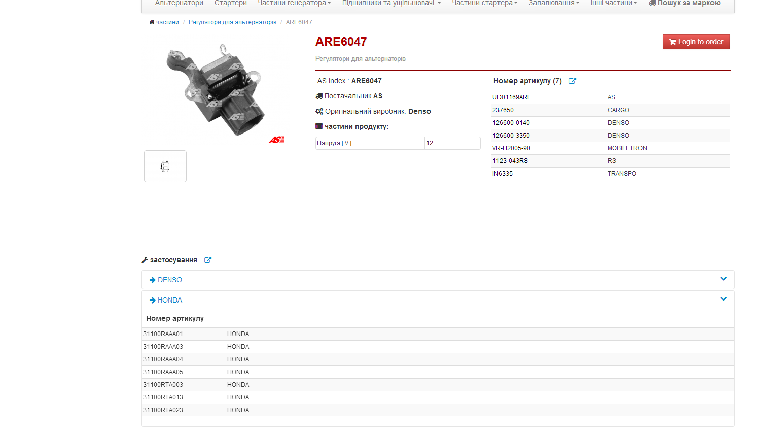

И по поводу ссылок на аналоги Р.Р. Безусловно надо будет перепроверить дополнительно. Меня несколько напрягает, что это взято с сайта продаванов, у них частенько бывают косяки, а иногда прямо пишут, типа ответственности не несем и т.д.
К тому же основание: отсутствует номер в оригинале HONDA 31100RZPG01
Еще переспрошу по характеристикам аналогов где можно погуглить, безусловно интересует самый злой РР.
Зы. А может это одного поля (двух) ягода, ребрендинг?

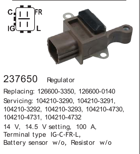

Капец, как всё запущено.. Что тут напрягаться?? номер регулятора я Вам дал, и взято это не с сайта, сайт дан был Вам для того что бы Вы убедились своими глазами что это Ваш регулятор, по номеру и визуально по картинке. То что отсудствует номер по хонде не очем не говорит, главное что есть номер генератора по денсо. Вот еще один источник - каталог карго, там нет номера генаратора, но обратите внимание на оригинальные номера самого регулятора.

Тоже нашел каталог.
Карго, Ин заявлено - 14.5В
Utm - 14.8, что намного вкуснее, в т.ч. и по цене на 1/3.
