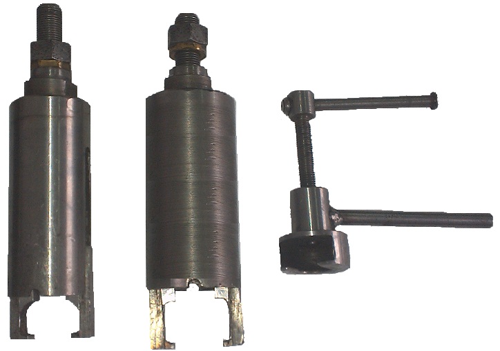

А если так, с помощью этого приспособления - "колпак", которое на снимке?
Одеть его на подшипник, который надо удалить. Потом обыкновенным двухлапчатым съёмником сдёрнуть подшипник, уперевшись в этот "колпак".
Юбку "колпака" сделать из трубы. На моём рисунке, юбка на трубу не очень похожа. smile.gif
Сам я, тоже, снимаю подшипник двумя рожковыми ключами, как описывали ребята в этой теме. Если не хватает усилия, то ключи удлиняю двумя недлинными трубами.
Диаметр труб не большой , не такой чтобы весь ключ проваливался в трубу, а только можно было бы зацепится за нижний зуб зева ключа.
Если же ключом не возможно подлезть под подшипник, то использую две монтажки. Под монтажки что нибудь подкладываю, чтобы не погнуть лепестки якоря.

Эмир appl.gif ,понравилась идея,обычный двухлапчатый съёмник стягивает подшипник абсолютно не касаясь "5 мм" ..
Дата 22.07.2014 - 11:50
Эмир,респект!!! appl.gif .Самое правильное и главное простое решение.
Дата 22.07.2014 - 11:59
Эмир appl.gif вот только не с куска трубы желательно, а выточить с кругляка. Чтобы дно было под сантиметр, то куда съемник будет упираться.

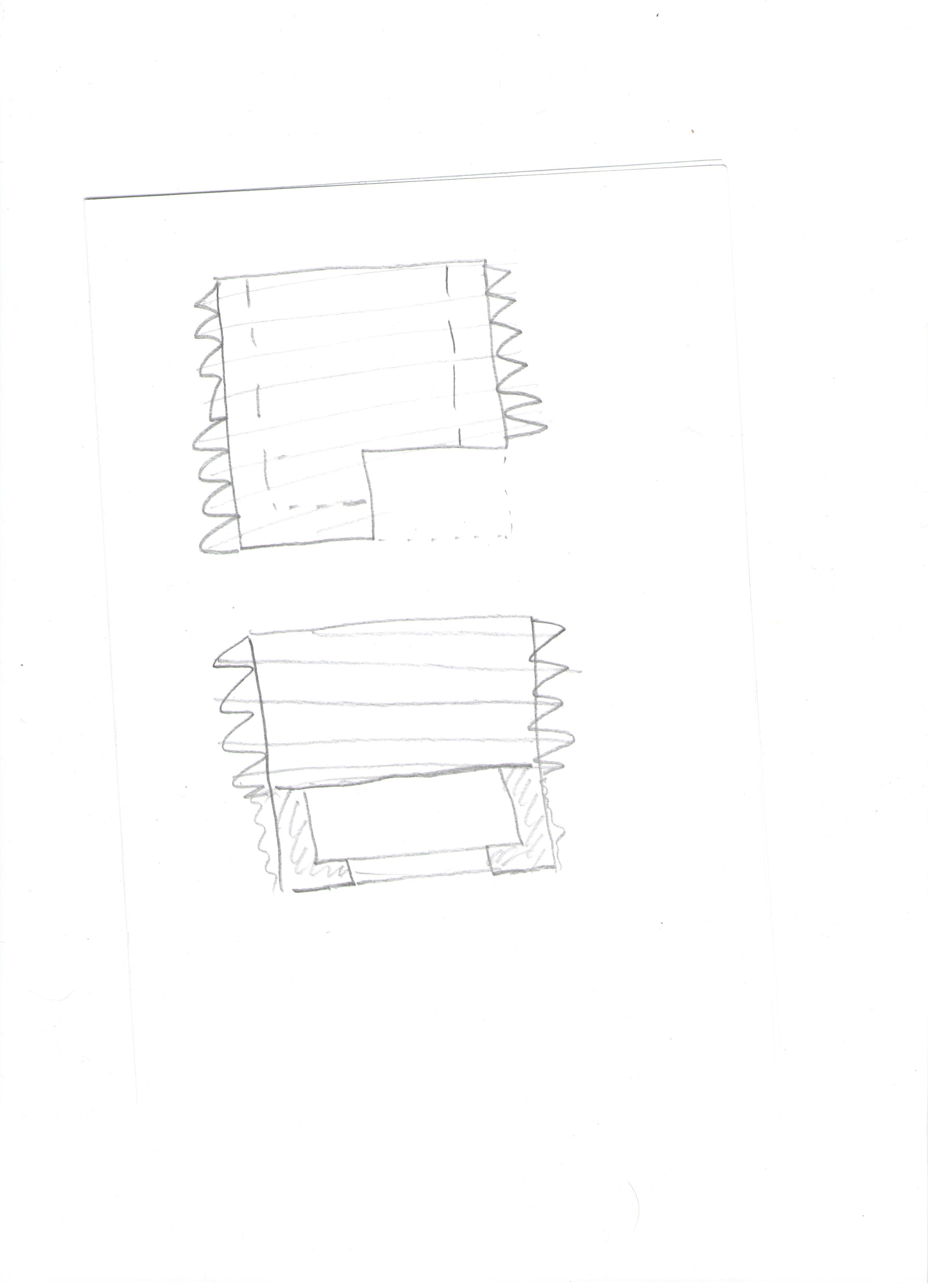

Господа, Эмир молодчага, но давайте еще тему по моей задумке попинаем. Сегодня тему глянул, пришла мысль не распиливать внутреннюю часть повдоль, а сделать запил, вырезать часть трубы оставив зацеп на половину. Накидал от руки утром надеюсь понятно. 2 вопроса. 1) Потащит не потащит? 2) Насколько будет косить и закусывать? Стенку планирую толстую притолстую. Резьбу по длинне минимизировать (думаю длинную сложно крутить будет), такой вариант кажется более рабочим.

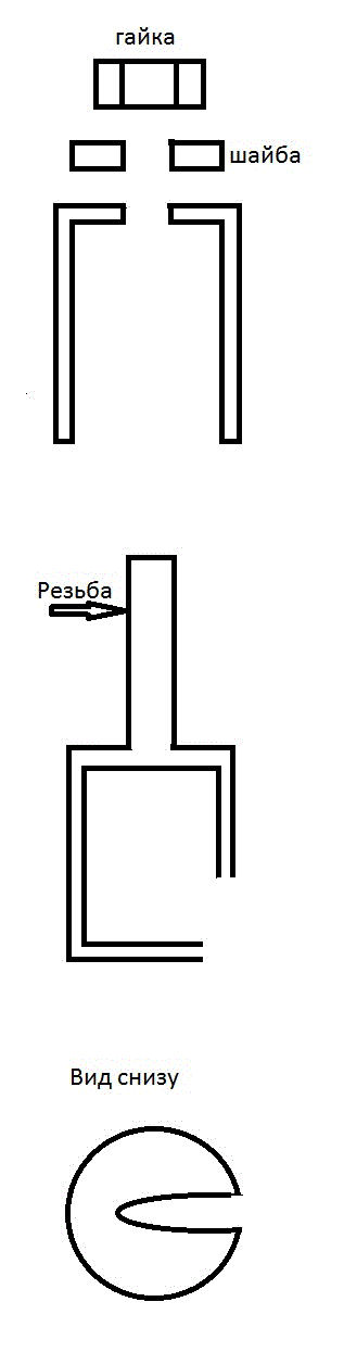

Дата 3.08.2014 - 18:38
Если оставить больше половины, перекашивать не будет.
Чем такую резьбу нарезать? За что крутить?
Предлагаю объединить обе идеи (д.Васи и Эмира).
Как то так:

Почти такой вариант уже существует и производится. Чисто ИМХО много станкочасов. Пытаюсь минимизировать и упростить. По задумке 1/2 спил. иначе слишком сложно.
Токарным резать. Крутить как на моем первом варианте. Я же только рабочую часть нарисовал, которую перекроил.

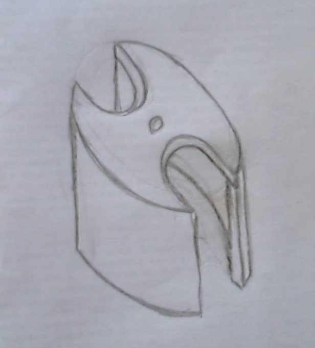

(20%) X----
Что-то типа такого должно получиться ?
