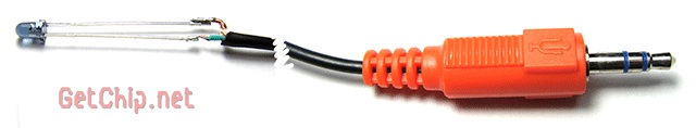

Для снятия сигналов с датчиков можно использовать вместо микро фона фотодиод как на фото
