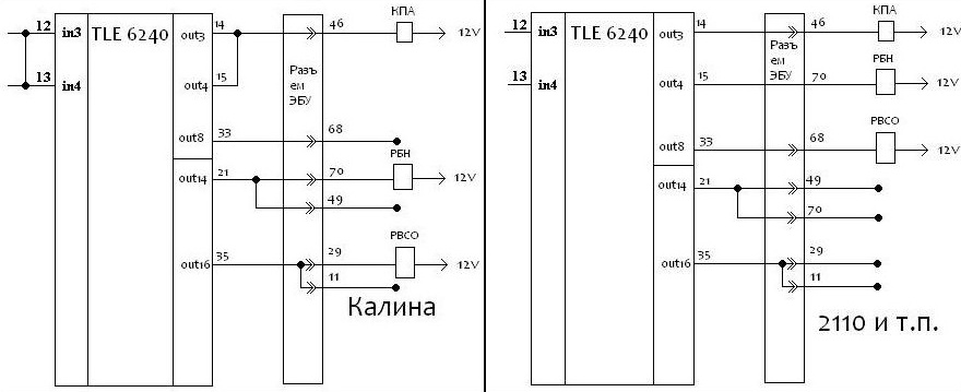

Я7.2 без "+" ставится без переделок только со своей прошивкой. Но пин на ВСО в разъеме переставлять надо. Если лить калиновскую, без переделки потрохов ЭБУ, не заведётся. На плюсовом, не знаю, но возможно всякое.
Вот с чиптюнера. Нижний 70-ый - лишний нарисовали.
Дата 30.07.2014 - 02:56
Притолкали сегодня Калинку.Подкинул 7.2+ без всяких пока переделок,только отключил разъем с иммо ,9и18 отрезал и соединил вместе.Завелась сразу,захожу в ИМ,включаю ВСО-работает(включается-выключается)но только на низких оборотах.На этой машине реализовано 2 скорости вращения вентилятора,на 7.2+ не перешитом на Калину только одна .Таким образом как и упоминалось меняем местами провода на разъеме.Поступил проще,перекинул пины с одной релюхи на другую и все.Вот фотка из мурзилки калиновской,может кому еще сгодится,правда с точностью наоборот почему то. Здесь на машине было с Бошем 29 пин-большие обороты,68-малые,в мурзилке наоборот. Еще на машине присутствует ДНД,в 7.9.7 нет почему то как и во всех поздних блоках вкладки "комплектация" и посмотреть никак,в переменных АЦП ДНД присутствует и выдает 0,0015 чего то там.Понятно что в Январе под 14-ку этого нет.Хозяйка шить не хочет из за тягомотины с отправкой блока ,говорит лишь бы ездила и не глохла больше,будет продавать скоро.Завтра придет, отправлю покататься.
