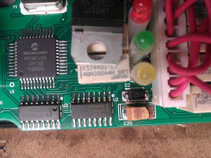

Если всё остальное исправно, то должно работать и без него. |

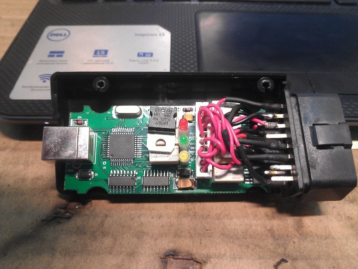

прилег, причем давно. (достался по наследству. Я его подключал несколько раз- нет связи с авто. Сегодня решил разобрать глянуть, а там......

Тем не менее не работает. Остальное вроде цело. (визуально во всяком случае) |

Если признаки жизни есть, то надо заморочиться с даташитами на микросхемы, вооружиться осциллом и проверить прохождение сигналов по элементам. Если всё мёртво, то проверять в первую очередь стабилизатор LM317 и его обвязку. Ну а если опыта ремонта электроники нет, и морочиться неохота, то проще заказать новый конечно. Хотя можно попытаться сдать ремонтникам мобилок, элементы проверить они смогут. |

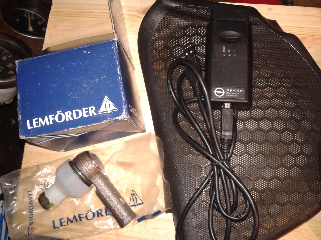

Вот только вчера тему прочитал, как сегодня вижу объяву от земляка о продаже всякого барахла оставшегося от от Vectra B в том числе и Op-com. Списались, пораспрашивал о нем (по чем брал, новый ли брал и тд) В общем, как я понимаю, он тоже китайский (судя по цене 1000р, брал его новым). Установочный диск есть, программа на английском, он скачивал русскую версию. В общем договорились на 500р. Вопрос такой - какую русскую версию скачивать чтобы не барахлил? или лучше на родном (китайском) ПО остаться? ну и что еще можете подсказать, посоветовать. Буду очень признателен) Присоединённое изображение (нажмите для увеличения) ![]() |
