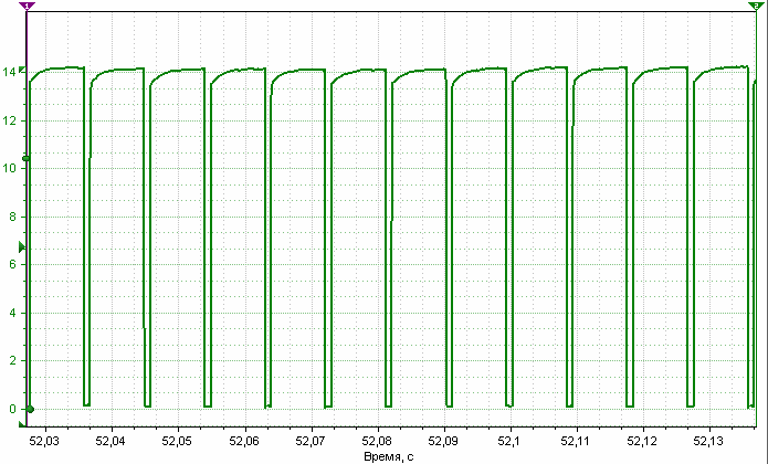

На эту тему случайно вывел Яндекс. Для тех, кто еще сюда попадет, уточним информацию. При замыкании сиреневого (голубого) упр. провода на минус никакой реакции может и не быть, как было вчера в моем случае. Зато исправный блок отлично реагирует на штатный сигнал управления от ЭБУ, примерно 125 Гц с переменной скважностью, который можно подавать от постороннего источника (например Мотор-мастер или MTPro). Я пользовался миниатюрным генератором от КММ, который использую для проверки генераторов на тех же Фордах с терминалом FR-SIG-A, способ управления генератором и вентилятором оказался одинаков.http://autodevice.ru/forum/index.php?act=A...e=post&id=61521
На скрине сигнал управления вентилятором на минимальной скорости.
Подскажите, пожалуйста: сколько вольт должен быть этот сигнал? 5 или 12 ?
Хочу проверить Блок управления вентилятором с помощью китайского генератора шим-сигнала.
прапорщик
Дата 14.02.2018 - 00:21
Сообщений: 686
Пользователь №: 15977
На форуме с: 7.01.2010
Судя по осцилограмме 14V(12V).
