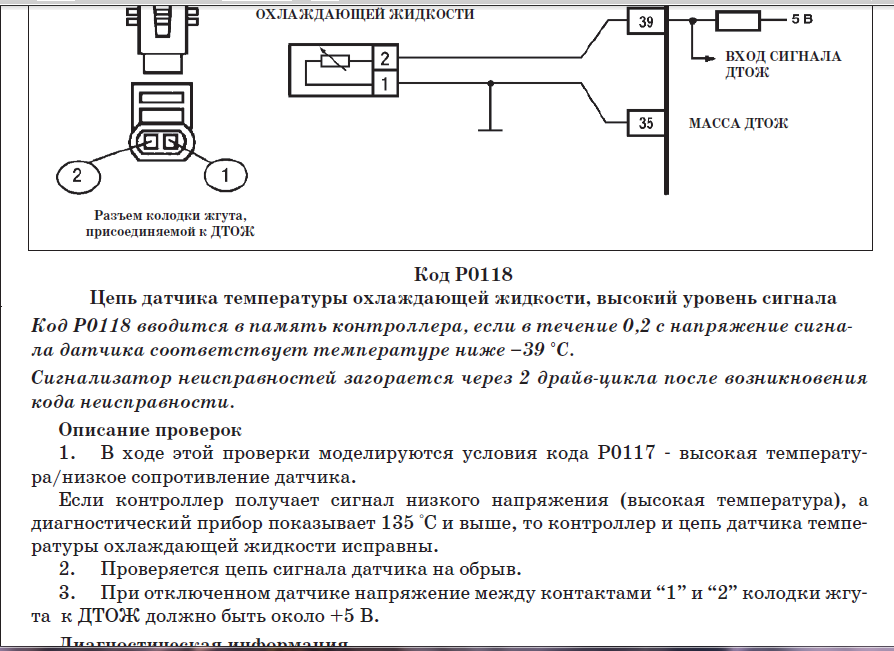

Чтоб тем не плодить тут спрошу.На днях Приора 11г.в М.7.3. Отправили с соседнего сервиса.ДТОЖ в неадеквате, его ошибки по высокому и одновременно низкому показателях,пропуски в 4 цил.,карлсон работает в аварии.На М7.3 форсунка 4 цил. льет без остановки как только запущен двигатель,на подменном 797+ (не льет) форсунка программно отключена из за пропусков,ДТОЖ,форсунки,катушки исправны,компрессия в норме.Поначалу чуть не приговорил блок,хорошо подменник есть.Обратил внимание на белый дым из глушителя,вывернул свечи, в 4-м сыро,форсунка была отключена(снят разъем).Пало подозрение на антифриз в цилиндре,повесил банку на срез глушителя и вынес потом на мороз ,подозрение подтвердилось.Работал не у себя и воспользоваться подобающим альтернативным инструментом не было возможности.Отправил к мотористам менять прокладку под головой.Вернулась на завтра уже без пропусков,мотор работал ровно,но в аварийном режиме,все по тому же ДТОЖ,начал с ним разбираться.Диллерский мануал гласит при этих ошибках (внизу).Даже после ревизии и пропайки датчиковых масс напряжение на снятом разъеме было 9.8в на обоих блоках,что до пропайки,что после,хотя мануал гласит-5в? После пропайки масс, ДТОЖ заработал как надо,параметры в норме,машина уехала.Не было бы подменного,наверно приговорил блок,а потом пришлось его выкупить.Слепо больше не верю мануалам.Как назло за эти дни ни одного ПП ВАЗа ,чтоб перепроверить,так ли действительно на всех это напряжение?

интересный вопросик) когда всё заработало проверил +5? а на других не мерил (дмрв,дпдз)? так подозреваю что пропайка масс датчиков не дала результата так-как массой КРНки служит возможно "силовая" масса ЭБУ и при её дрейфе 5вольт тоже уплывут , у меня есть m73 может будет время вызвоню ... Юра а что с 4 форсункой было? сама лить перестала?) кажется мне что-то там с проводкой, просто в результате "манипуляций" "коротыш" провода управления форсой исчез ,но он вернётся.... ГБО на авто нет? (или может было..сняли) бывает "газовики" подобные "развлекушки" подкидывают с форсунками)) "повесил банку на срез глушителя и вынес потом на мороз "- принцип понял))) чуть подробней можно?)
Дата 11.01.2015 - 14:54
Володя,привет! Немного подправил верхний пост.Да конечно проверял так же 9,8в,на остальных датчиках не проверял.При подкидывании обманки ДТОЖ (R-2кОм,0,25вт) напряжение приходит в норму 5в,сканером температура правдивая согласно таблиц сопротивл.-температура (на обоих блоках).Такое чувство,что это напряжение "холстого хода". Также и с подключеным ДТОЖ -5в.До пропайки масс ,по температуре была ахинея от -30 до 120 гр(как то так примерно).Проводка вся цела (насчет льющей форсы),перечитай внимательно,это просто оказался глюк М7.3,на 7.9.7+этого нет.ГБО на машине никогда не было,единствнно блок шитый и загадочный ,по шильде и внутренностям М7.3 автэл,а иденты выдает Я7.2+,жаль не сохранил их,в чужом гараже делал с минимумом с собой взятого и стоящим над душой приороводом,видимо 7.3 переделанный.Смог вытянуть из него только ,что при прошивке его блок лег и этот ему взамен поставили,жалоб в течении 3х лет интенсивной езды (такси) не было,до того дня,в машину никто в электрику не совался,окромя прошивки ,шил парень грамотный,немного знакомый по чиптюнеру,я к нему его и отправлял,почти на новой еще авто. Насчет банки(полторашка пластик)...все просто ...собираем анализы на 2000об и на мороз -35гр.,через 5 минут там снежура(каша) с отслоившимся немного антифризом на дне,по идее он не должен отслаиваться ,ведь он смешивается с водой без проблем,видимо кристаллизация воды вытесняет этиленгликоль.Вынеси воду или с исправной машины конденсат,замерзнет пока выносишь из гаража при таком морозе. laugh.gif ЗЫ Дело было неделю назад, таксер отзванивался,проблем нет.
