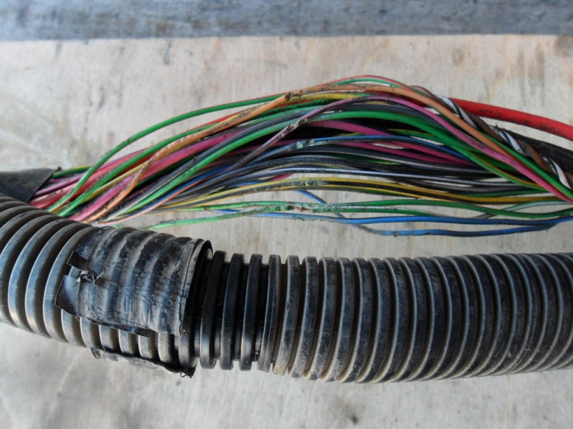

Дата 15.03.2015 - 14:47
Цитата (yury74 @ 11.01.2015 - 18:23)
smile.gif .Приора со своим М73 и уехала,пока все нормально,но такое чувство (а оно редко подводит),что вернется рано или поздно.
Вернулась ...через 3 месяца с теми же признаками.Моторный жгут снял с авто полностью и не зря.Из моторного не видно было, хоть и вынимал где было доступно жгут из гофры.

Что-то подобное было у меня с Калиной(Я7.2),протёрся провод 4-ой форсунки,косался КПП.Хозяин жаловался на расход и переодическое троение,думал всему виной прошивка,которую я ему до этого заливал...
Дата 16.03.2015 - 22:10
это они об гофру перебиваются.Если посмотреть внимательно , то можно заметить ,что ширина прогрызов ровна волн гофры.На местах провисаний и петель часто такое вижу.

Эт получается, какая болтанка нужна для проводов в гофре kto.gif, или как гофру надо болтать
Дата 16.03.2015 - 23:10
Провода в гофре довольно плотно,это все песок и вода творит.
Дата 17.03.2015 - 06:57
Это в каком месте жгута произошло?
Судя по грязи ген-то под капотом?
