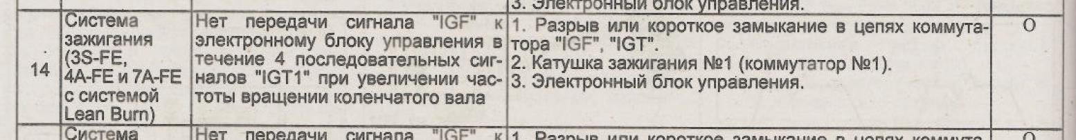

Притащили тойоту с жалобами "не запускается двигатель".тойота авенсис 1998г(декабрь)двиг 1,8л 7A-FE механика. самодиагностика выдаёт код "14",свечи заливает,на разряднике при прокрутке стартером 3-4 разряда есть а потом пропадает искра

Доброго времени суток

garanat благодарствую!!! при смене катушек местами ошибка сменилась на "15" .Забраковал катушку
