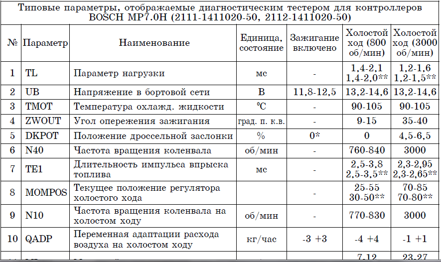

Проблема с ХХ глохнет на ходу и не реагирует на изменения в работе КлХХ.Сколько шагов должно быть при нормальной работе наХХ.В данный момент 120шагов.

а РХХ сам проверял? на работоспособность, на холостом прогретом 30-50 шагов
