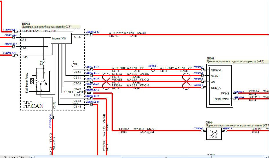

Нашли на разборке педаль с такой же маркировкой.
Увы, не помогло.
Полез рыть проводку. есть вопрос-где находится центральная коробка соединений?
Это ведь не коммутационный блок, который находится под бардачком!?
И еще, где находится РСМ? Вроде как на бачке омывателя прикручен?
