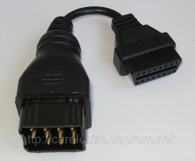

Что-то похожее на это...(переходник)

Когда я покупал 2 года назад Клип такой шнурок шёл в комплекте.
