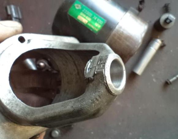

> Малая втулка редуктора стартера, Уменьшаем размер до выработки якоря
Дата 7.11.2014 - 19:22
И вальцуем...
Вот и все... работать ей еще и работать крышке этой... Да и втулочка теперь нашенская, от "пятнашечки" wink.gif меняйнехочу.

Привет, Юр! Как всегда спасибо за теплые слова. Развертки у меня с направляющими выточеными отдельно. Вот http://autodevice.ru/forum/index.php?showtopic=9219 делал темку в виде общего обзора с одной направляющей для СТ 230го.

Ну... все у нас опять хорошо... все запчасти фирмА и понятия правильного ремонта - правильные, не колхоз.... да вот ньюанс: Опс, и попадается редукторный стартерок с выработкой на "носике" якоря
Позвольте вернуться , "на секунду", к началу этой темы:
http://autodevice.ru/forum/index.php?showt...ndpost&p=127314
в таких случаях я облуживаю втулку тугоплавким оловом - ПОС 30.
Почему тугоплавким? Потому что оно ещё и твёрдое. ПОС 60 более мягкое.
После того как облудил втулку по кругу , сразу, пока не остыла , кидаю её в какое-нибудь жидкое автомобильное масло.
При лужении, от сильного нагрева из втулки вытекает масло, которым она бывает пропитана при изготовлении. И приходится восстанавливать потерю.
Если теперь облуженную втулку впрессовать на место , то внутренний диаметр у неё будет уменьшен.
