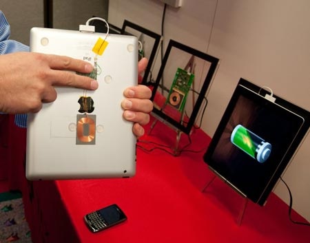

Для безопасного купания с любимыми гаджетами есть беспроводная зарядка от http://www.anandtech.com/show/5412/ti-wire...ing-for-tablets
Правда безопасной ее тоже не назовешь - притягивает шаровую молнию.
