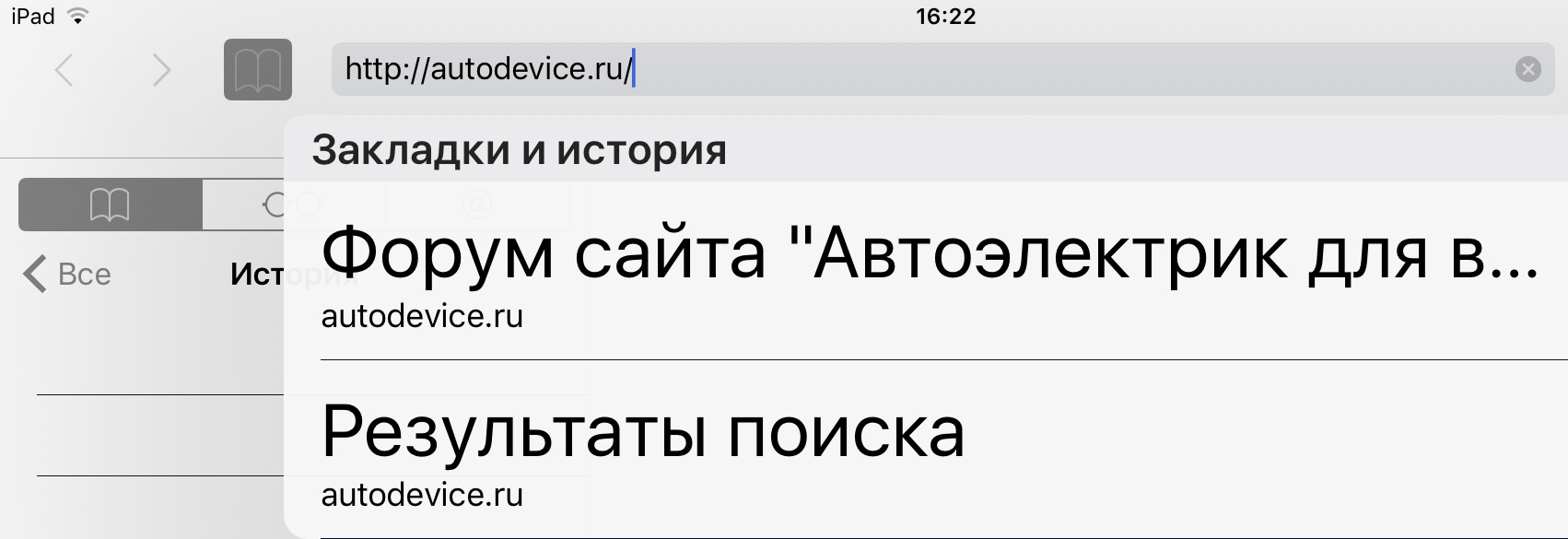

Дата 6.11.2015 - 16:31
В Safari При наборе в адресную строку http://autodevice.ru/ перебрасывает на мальдивы
Закладки и историю очищал полностью перед набором.

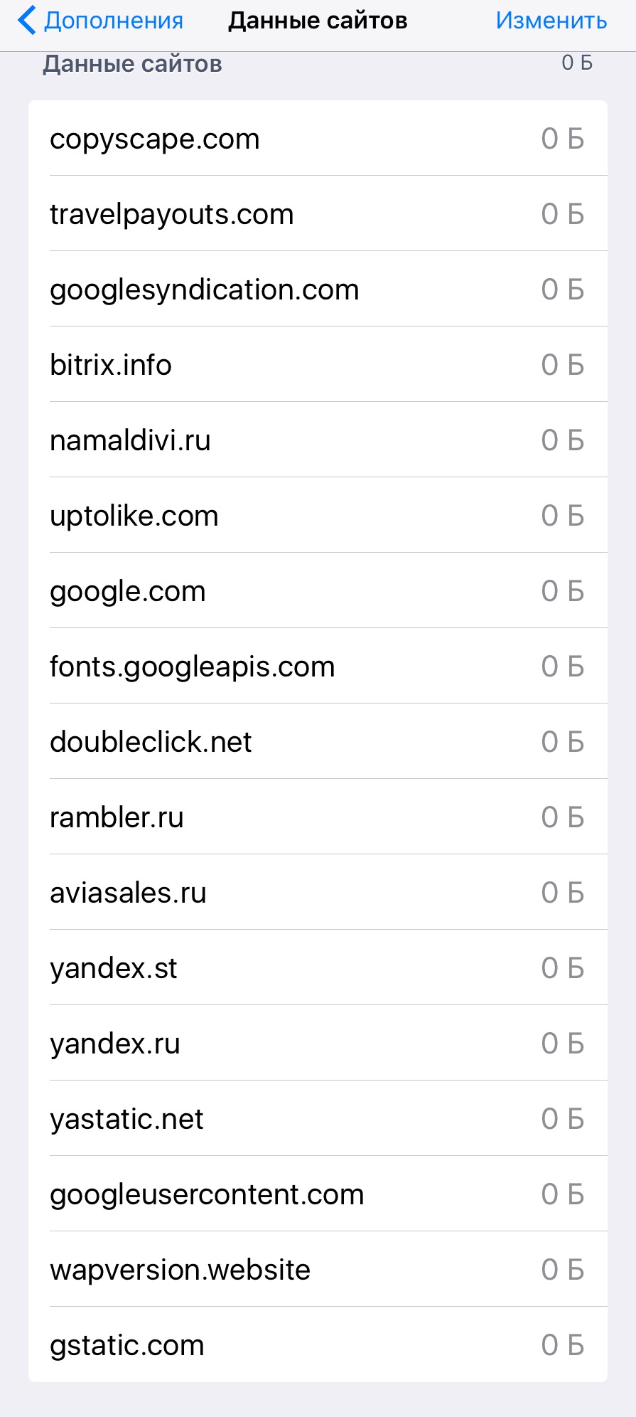

Скрин адресов куда лезло,
сейчас зашёл на сайт нормально
