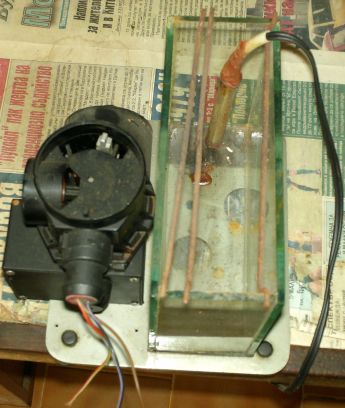

От меня примочка для ускорения травление в железного хлорида. Подогревает и вибрирует разтвора. Ваночка заказал мастеру аквариумов, а вибратор являеться компрессор с центрального замка /вероятно какой то Беху- сосед то дал когда то и нашлось применение/. Если ваночка побольше можно и воздух с него подать для барботаж разтвора. Нагревателя смастерил с резервного нагревателя 12в. пояльника. Основа на резиновь!е подушки.

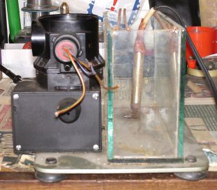

Ещо один вид
