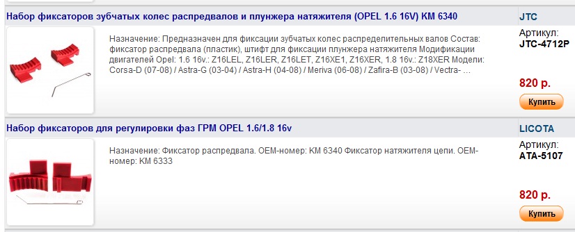

Нужен срочно такой инструмент,Все что накурил в интернете дорого или доставка почтой это очень долго.
Может кто сталкивался с такой проблемой или знает другие артикулы для заказа через интернет магазины автозапчастей типа экзист,автопитер и т.д.?

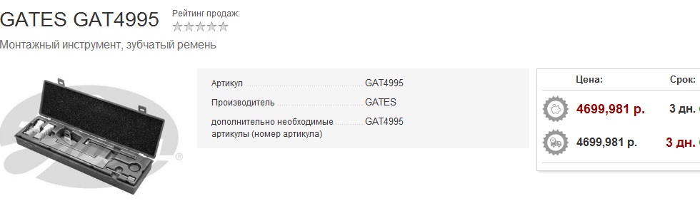

Дак из китая ждать 3-5 недель,а мне надо не больше 10 дней.
Нашел,но цена УЖАС.

ohmy.gif за такое бабло, лучше подождать. Купишь себе, все равно пригодится, а пока по мастерским поспрашивай в прокат, за денежку клиента...

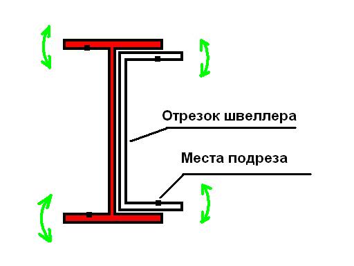

Самодельный аналог приспособы на основе вышеизложенного задания (рис).
За основу идет любой отрезок швеллера на ширину ремня ГРМ который войдет в правую шестерню плотно в зубы (к примеру через 5-6 зубьев). На рисунке выделен белым. По нему изготавливаем вторую часть в виде двутавра. Выделена красным. Первый швеллер съемный, понятно что в "красный двутавр" он должен входить плотно, для этого при изготовлении/сваривании красного используем зажим/струбцину устанавливая металлические полосы по белому съемному. Для регулировки по зубьям делаем подрезы (черные квадратики) по наружней стороне (на рисунке с внутренней). Подрезы дадут возможность не нарушая всей конструкции подогнуть отдельно края под шестерни (зеленые стрелки). Понимаю.... вся дискуссия упирается в "жуткую" выверку шаблона... но думаю что за четыре "штуки" можно проштудировать лишний раз положение валов и на это не потребуется несколько дней (из цикла время/деньги) и затем работать более уверенно металлической приспособой. Изготовление этой штуки час-полтора ну и подогнать/выверить....

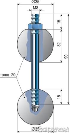

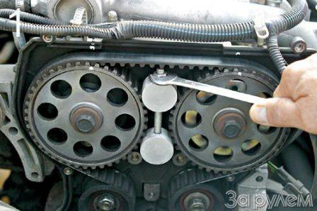

Фиксатор, сам таким пользуюсь,
Это сообщение отредактировал bruoleg21 - 13.08.2014 - 00:26
bruoleg21
Дата 13.08.2014 - 00:26
самара
Сообщений: 74
Пользователь №: 19613
На форуме с: 3.02.2011
Чертеж
Дата 13.08.2014 - 06:59
Цитата (bruoleg21 @ 13.08.2014 - 01:25)
Фиксатор
Класс... еще проще и надежнее и быстрее в изготовлении! И все зазоры выберет не то что новая, но и старая, в отличии от составного пластика. Сколько раз поражался этому полету практической "народной" мысли в отличии от предложенного производителем. Не говоря уж о торговых промыслах... там действительно время/деньги, только не для нас.
Дата 13.08.2014 - 07:43

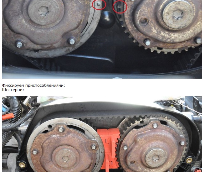

С таким фиксатором можно только ремень поменять,а мне нужно снять хитросделаные верхние шестерни для замены сальников,а потом все установить по шаблону.
bruoleg21-спасибо за подсказку,но это можно использовать только для простых шестерен РВ.
С VVTi со снятием звезд с РВ нужно родное приблудо. smile445.gif .
Недавно менял ГРМ на Фиат Альбеа 1.4, с 7 раза удалось совместить VVTi,но там одна шестерня. smile390.gif
Со швеллером будет сложно,хотя это единственно верное направление на мой взгляд.
