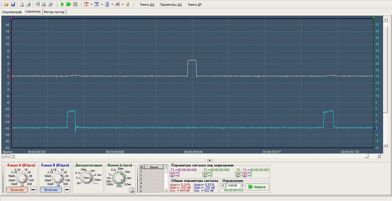

Привет из солнечного Казахстана! Притащили ВАЗ 21099 2003 года. На ходу стал тупить, не развивать скорость, сначала на третьей передаче ехал, потом только на второй, и в конце заглох (со слов очевидцев)). Короче сейчас с трудом заводится и работает на честном слове 1-2 минуты и глохнет. Если чуть дросель приоткрыть - сразу глохнет. Ошибок нет. Обратил внимание, на управлении ИМ в ОпенДиагФри форсунки в одной строке, т.е. не 1-4 и 2-3, ни 1,2,3,4, а просто - форсунки. При активации они не трищат, а просто откроются, а при откл. они закрываются (клац-клац). Первый раз с таким столкнулся. Дальше при снятии осциллограмм, на форсунки (Pin 15, 27) идет сигнал управления не в "шахматном" порядке, а синхронно. На катушку зажигания же, как положено, чередуются. Еще я не смог с колодки продиагностировать ЭБУ по К линии. Нет к самому разъему ЭБУ от колодки связи, т.е. разрыв где-то. Но, возможно это старая проблема, т.к. у разъема на проводе зачищена изоляция, похоже уже кто-то диагностировал так, и похоже давненько. Сам вопрос у меня в том, что управляющий импульс на форсунки что на 1-4, что на 2-3, в одно и тоже время идет. Получается, что во время открытия всасывающего клапана цилиндров 2 и 3 впрыска топлива нема, и двигатель по сути работает на двух цилиндрах. Я приговорил ЭБУ, подозревая что ключ управления форсунками погнал. Если я ошибаюсь, есть еще время покаяться.

Осциллограмма с 15 и 27 пина (форсунки 1-4 и 2-3)

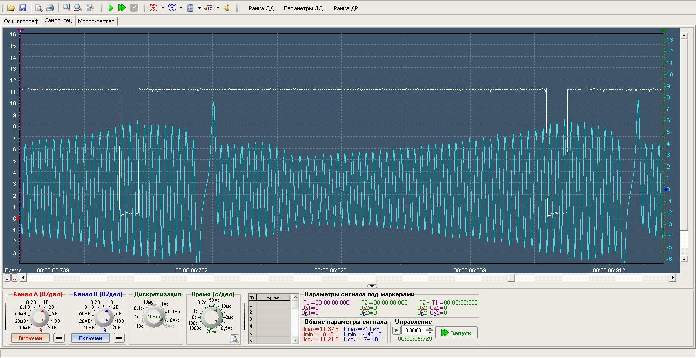

Осциллограмма с 1 и 20 пина (свечи зажигания 1-4 и 2-3)

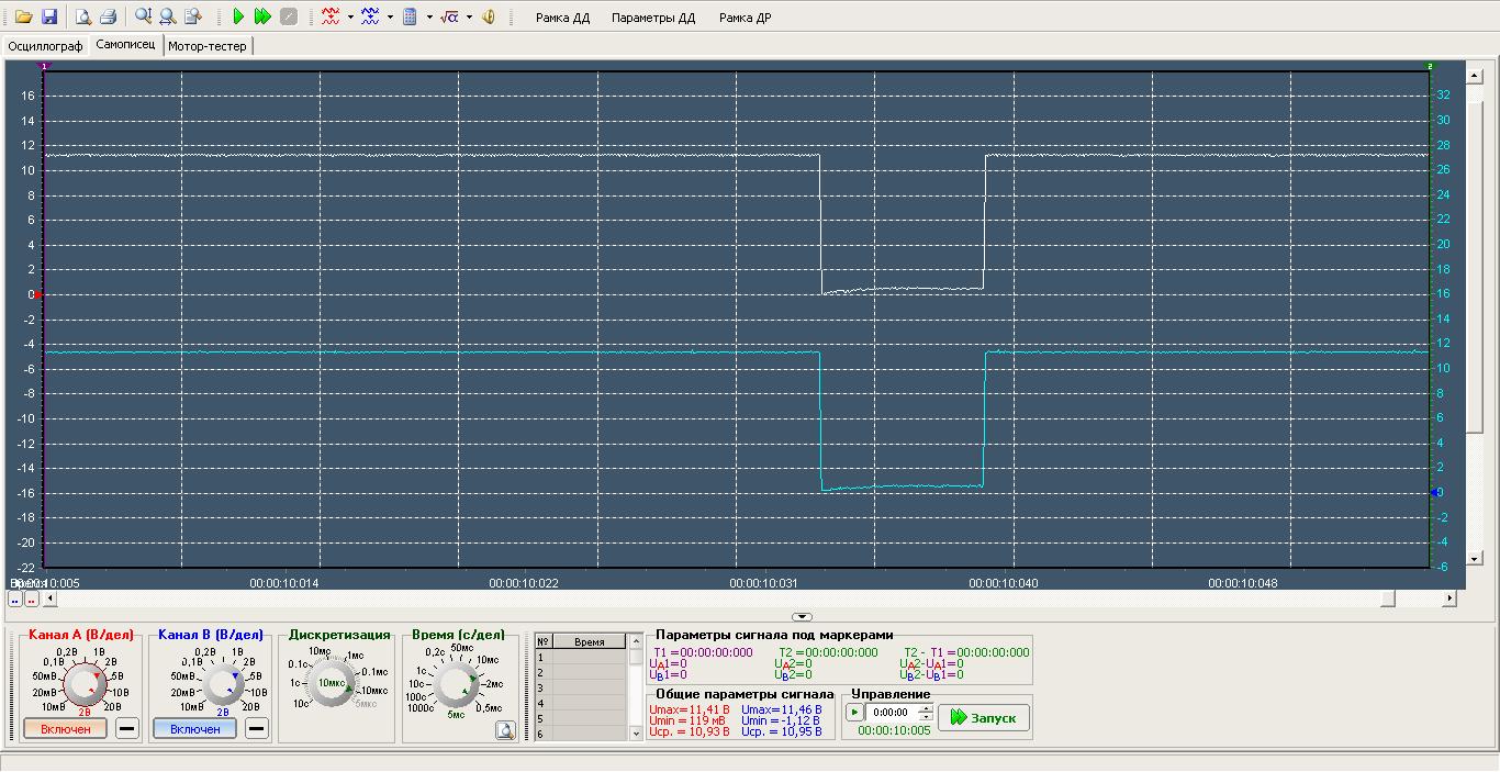

А это пин 15 (форсунки 1-4) и пин 49 (Датчик положения коленвала.Высокий уровень). Запуск.

одновременная работа форсунок= одновременный впрыск))) даже странно что кто-то не знаком с таким))) что там с давлением топлива?)

...и два раза за оборот распредвала?
Давление 3 бар.

Да,рыба ДПКВ немалая,может с этого начать? При 3-х атм производительность насоса в норме? Есть по ВАЗам еще бесплатная программка Stevaz New,там управление ИМ имеется тоже,можете попробовать,выбирать блок надо вручную.
Дата 17.08.2014 - 21:39
Осциллограмму ДПКВ на хх бы глянуть.
На счёт замены - Я5.1, М1.5.4. Точнее сказать - мало данных. Прошивка, или комплектация нужна.
Дата 17.08.2014 - 21:58
Паша,что то я прозевал, что снята осцилка при прокрутке.Если машина работает на ХХ,а при нажатии на дроссель сразу глохнет,чтоб исключить топливную(относительно) можно шприцом с иглой (воткнув ее в вакуумную трубку) впрыскивать бенз во вп.коллектор и одновременно приоткрывать ДЗ.Данных конечно почти нет,можно гадать до бесконечности.

ЭБУ работает вполне корректно, да и редок выход их из строя. А при таких симптомах я бы глянул метки. Т.е. расположение ДПКВ между 19 и 20 зубом при ВМТ. Уж очень похоже на уползание шкива.

Двигатель 2111 (по наклейке ЭБУ) 8кл. Метки проверял так: метка распредвала выставлена влево, на жестянку. 1 цилиндр в верху максимально. В окошке на маховике риски совпали. Задающий шкив ДПКВ стоит пропущенным зубом в нижнем положении.
Дата 18.08.2014 - 09:22
Проще открутить болт шкива коленвала и снять его для более точного контроля.Шпонка на некоторых бывает совсем не о чём и от нагрузки генератора,также не исключая демпфер самого шкива от старости проворачивает задающий диск .
В реале лично подобный случай был,здесь где то описывал,заводилась и на ХХоду работала,но стоило дать газу ,..глохла. Пока не скинул шкив rolleyes.gif

Задающий шкив ДПКВ стоит пропущенным зубом в нижнем положении- это как? должен стоять вверху (пропущенный зуб и участок ремня от распредвала к коленвалу пересекутся )
