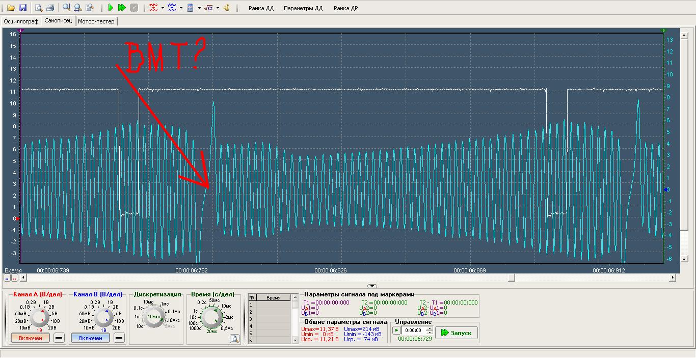

"При совмещении середины первого зуба после "длинной" впадины, образованной пропущенными зубьями, с осью ДПКВ коленвал находится в положении 114 градусов (19 зубьев) до ВМТ 1-го и 4-го цилиндров."
Получается, что пропуски отсутствующие зубья при ВМТ тоже находятся в верхней точке?
...простите за почерк.

Дата 18.08.2014 - 20:46
Так и есть. Только на осциллограмме, от пропуска зубьев в другую сторону надо считать.

...и наверно 20 а не 19 зуб ВМТ
