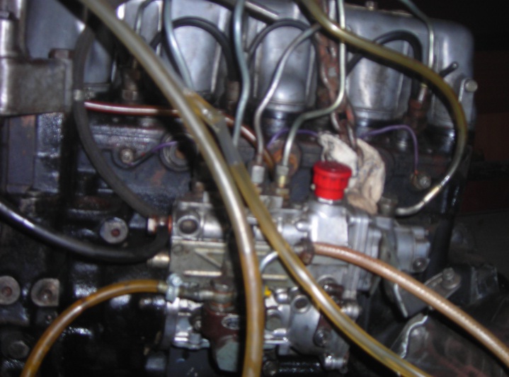

| evgen58 |
Дата 18.10.2014 - 13:58
Клиент привез другой двигатель в сборе 615.940 в принципе все похоже и подходит от старого поддон,коллектора,вакумник и т.д. ТНВД другой конструкции и не могу найти схему подключения топлива и наверное вакума ? ТНВД БОШ 0400114071. Ставился на седан I (W123) 240 D [OM 616.912] 72 л.с. Дизель 1979 — 1985 В принципе двигатель запускается,но быстро глохнет.Не хочу ставить мотор на авто пока не проверю его работоспособность. Присоединённое изображение (нажмите для увеличения) ![]() |
