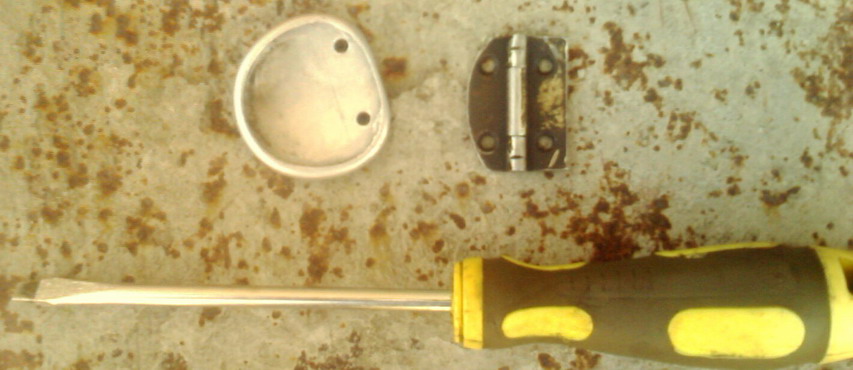

Вот что дребезжало во впускном коллекторе 16кл,дв 1,5.
Как это туда попало не понятно.Та что слева из люминя.
Отвертка средняя,для сравнения размеров.
