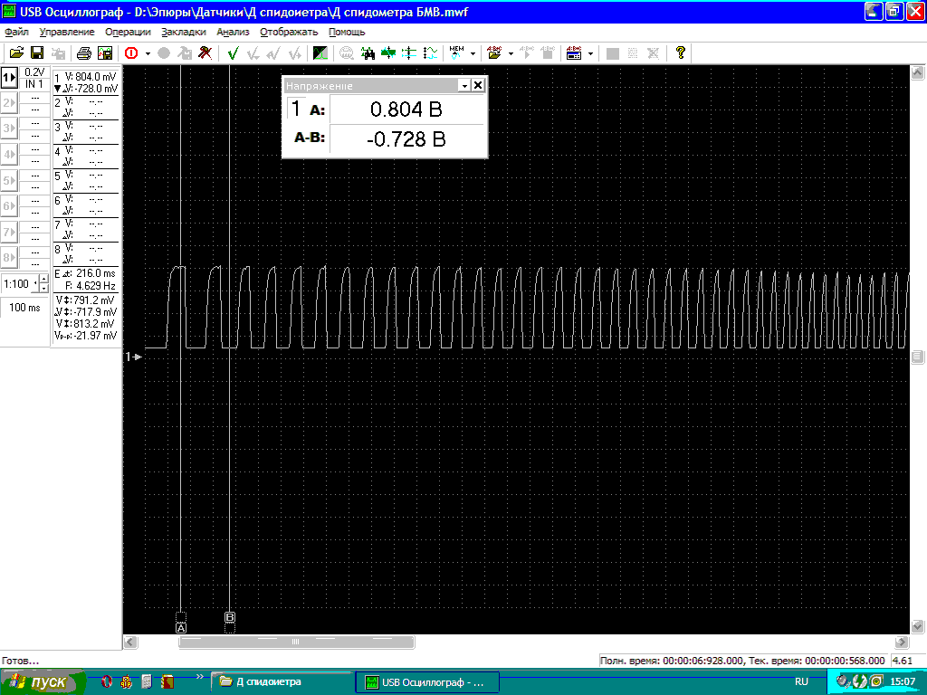

"БМВ"- "семёрка", рядная "шестёрка". Древняя, еще 80-х годов. Дефект - не работает электронный спидометр. Нахожу датчик спидометра. (он на заднем мосту) ,снимаю с него сигнал. Вроде амплитуда маловата... Откручиваю щиток, не вынимая щитка подключаюсь к проводу датчика. Есть сигнал. Значит не проводка... Хозяин говорит- у нас в гаражах есть такое же "БМВ." Говорю -поставь машины зад к заду и подключи твой датчик к его разъёму, а потом наоборот. Тогда узнаем причину. Короче, трахались долго- пока ловили то авто, пока то, да сё... Прошло недели полторы, не меньше... Приезжает довольный. smile.gif Работает спидометр! Спрашиваю: " А что было?" Отвечает: " Да там в щитке приборов батарейка стОит. Заменили батарейку..."
