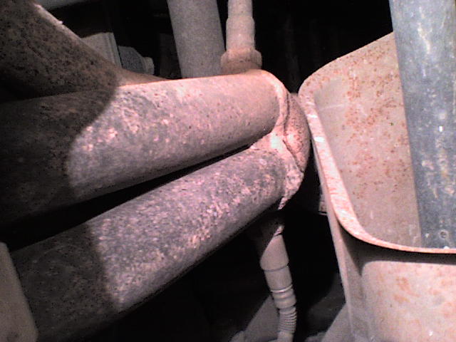

Два дня назад отдал клиенту Оpel-Sintra. Звонит – не могу после работы завестись. Мля, думаю. Вроде всё по уму сделал. Заменил ДПКВ, проверил метки ГРМ, и т. д. и т. п., завёл после четырёх месяцев стоянки и торжественно снарядил из гаража. На улице – 12 гр. С. Притаскиваем на галстуке. Пытаюсь заводить – пытается схватывать и слышен сильный писк, точнее свист, пока двигло крутишь. Ничо не понять. Потом вижу на выпускном коллекторе тонкая полоска, с волос толщиной, и капли какие-то. Крутишь стартером – свист оттуда – трещина !!!, а капли на запах и вкус – вода. Смотрю – и выхлопа нет. Из ямы откручиваю на трубе после «штанов» какую-то заглушку (скорее всего от второй лямбды), пытаюсь туда ткнуть отвёрткой и медленно о…ваю – сплошной лёд! Снимаю бак, два часа с горелкой и феном – завелась! Звоню клиенту, матерю, а он в ответ: … а это могло быть оттого, что стрелка у меня всегда полный бак показывала. Я о…ваю второй раз. blink.gif
