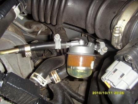

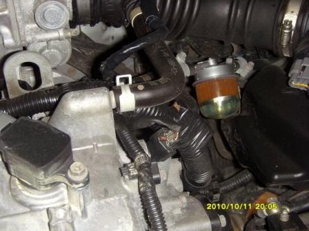

Сегодня приехал парнишка на Nissan Almera - 2004 года, только что с авторынка. Посмотреть, проверить, сделать диагностику (для себя). Почему было перед покупкой не сделать kto1.gif .
Мало того, что стабилизатор поперечной остойчивости отсутствует ваще, так ещё наблюдаю такую картину:
Дата 11.10.2010 - 23:29
Однозначно дебил, кто это сделал - хоть знал, что делает, хоть не знал.
Его аж раздуло
