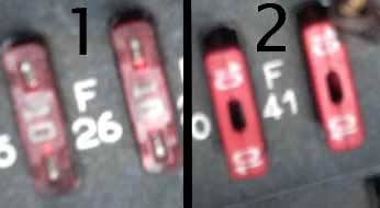

те которые 24,25,26 - это оригинал....остальные х.з.

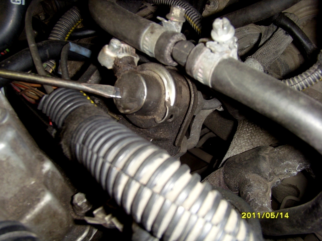

Дата 14.05.2011 - 22:25
На фото - отвёртка в ... автопластилине, которым залеплен регулятор давления blink.gif

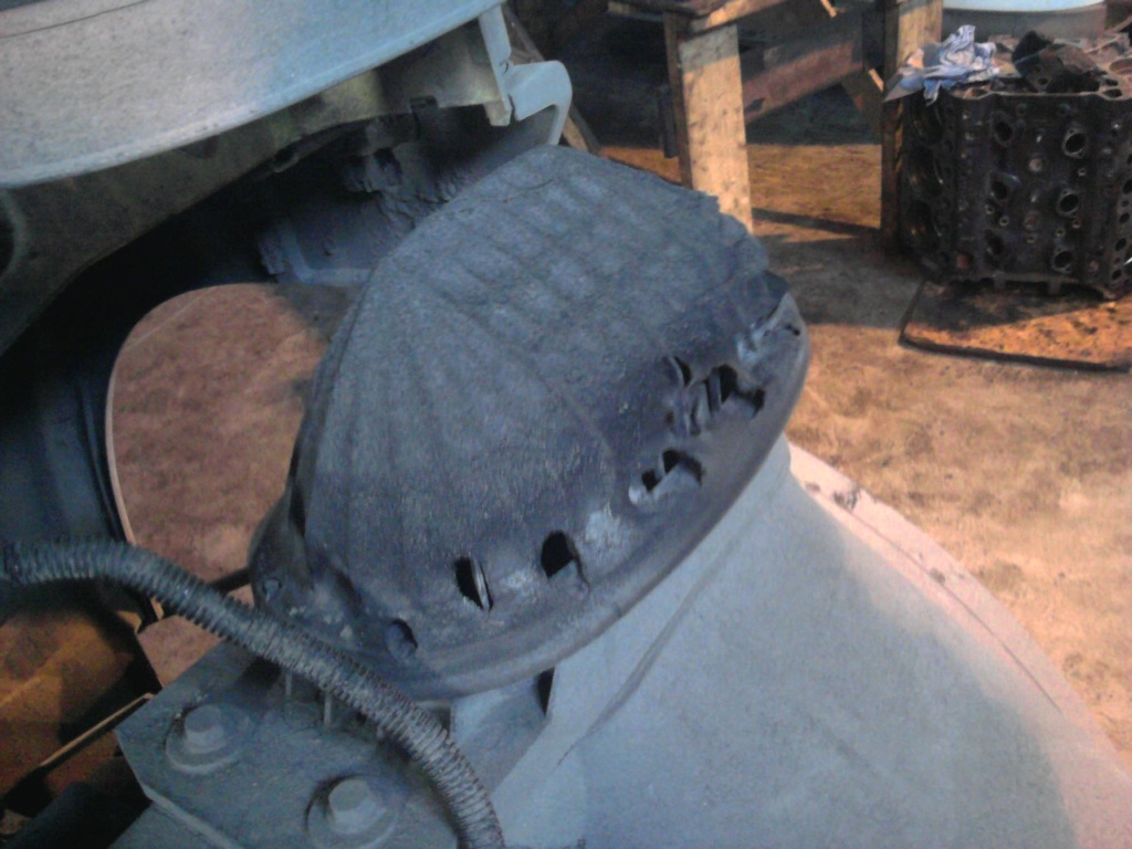

есть у нас тут в СПБ сервис по грузовым меринам......
так вот я бы к ним съездил и поставил 4-х литровую бутыль вискаря)))))))
сегодня к нам приеахала 10-я по счету бетономешалка с текущими ступицами и не работающим АБС stena.gif
умельцы меняют незадорого диски тормозные, а сальники и кольца АБС-ные оставляют старые.......ступица начинает течь, блок EPB датчиков не видит из-за кривых колец, короче все это исправить стоит порядка 35 т.р. + сальники, кольца, смазка и датчики абс
это все на 4 оси.......во людям бабла девать некуда))))))))
за 10 машин пол ляма + на том сервисе денег отдали еще больше)))))
