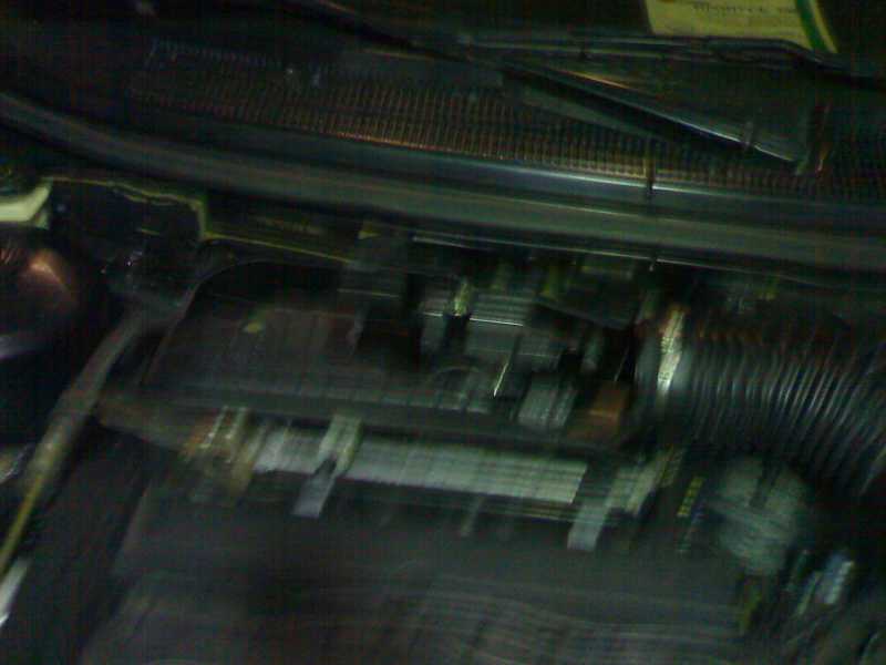

По порядку.
Приволокли Форд, 99 г.в., 1.8 двигатель.
Не заводиться.
По словам владельца, поставил в гараж, через 10 дней попытался завести - не хотит.
Посадили один аккум, поставили другой.
Бензин есть, поступает (свечи мокрые). Искра есть. ГРМ в норме.
Смотрю сразу уровень масла - на сантиметр выше уровня.
Бензина налили кучу...
Меряю компрессию 8-5-5-5 - говорю, с такой компрессией она точно работать не будет smile.gif
Но еще предположение, что бензином смыло пленку со стенок цилиндра.
Подтыкаю вместо ДТОЖ резик, чтоб Т была 80 гр., отсоединяю ДМРВ (в масле нити у него) - аккуратненько с продувкой завожу.
Поработала минут 15, я пока нити у ДМРВ промыл. Глушим. Меряем компрессию
11.5-7-4-11.5 Ну и владелец говорит, что масла кушала литр на 3000 км.
Собираю все. Завожу. Завелась. Глушим
Владелец ждет товарища, я звоню мотористу, договариваюсь...
Я сам сажусь, снова с продувочкой запустить. Капот открыл, пытаюсь завести - как рванет!!!! Пластиковый ресивер, что на дроссельную заслонку одевается - в дребезги, корпус воздушного фильтра - напополам...
Насосалась видимо паров с масла (на этом движке отсос картерных газов в фильтр воздушный идет)...
Так что теперь залитые бензином машины буду заводить после замены масла...
Фотка телефоном, плохонькая получилась
