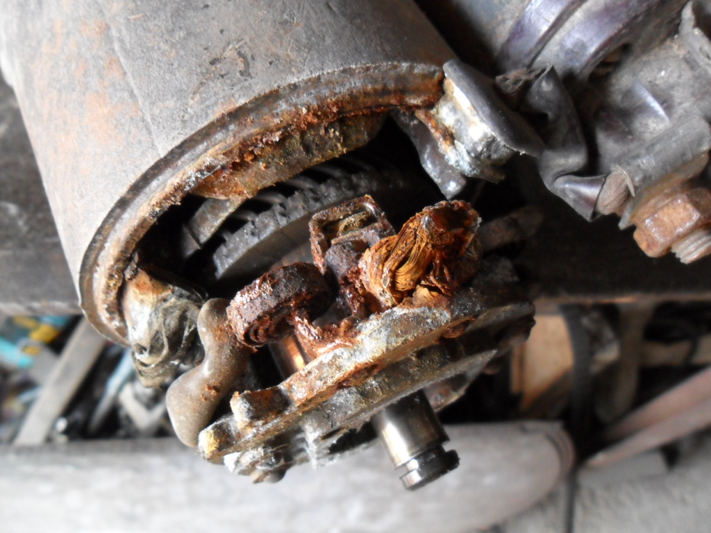

Рассказ клиента-
Стартер новый!
Ну...в прошлом году поставил,
НО крутил хорошо, а вот сегодня с утра не крутил.
Что может быть???

он не рыболов случаем зимний твой клиент. Судя по фотке, он купался под льдом laugh.gif

Стартер, вероятно с ГАЗЕЛИ. Судя по опорной шейке и по коллектору, до недавнего времени он работал, пока не поотгнивали канатики к щёткам, пружины, якорь со статором не сели на массу... Водичка там точно зимовала kto.gif
Дата 17.10.2011 - 18:47
Водичка конечно зимовала, НО стартер то новый)))
Стартер ВАЗ классика, хозяин рыбак))

Стартер-на базе волги газели. На классике такие тоже встречаются.Если память не изменяет производство Беларусь
Дата 17.10.2011 - 19:56
Да это белорусский, такие и на "зубилах" попадаются.

Стартер модификация 42.3708,используется на многой технике:Газель,Волга,Уаз...,в том числе и на землеройной технике в качестве запуска "пускача".
