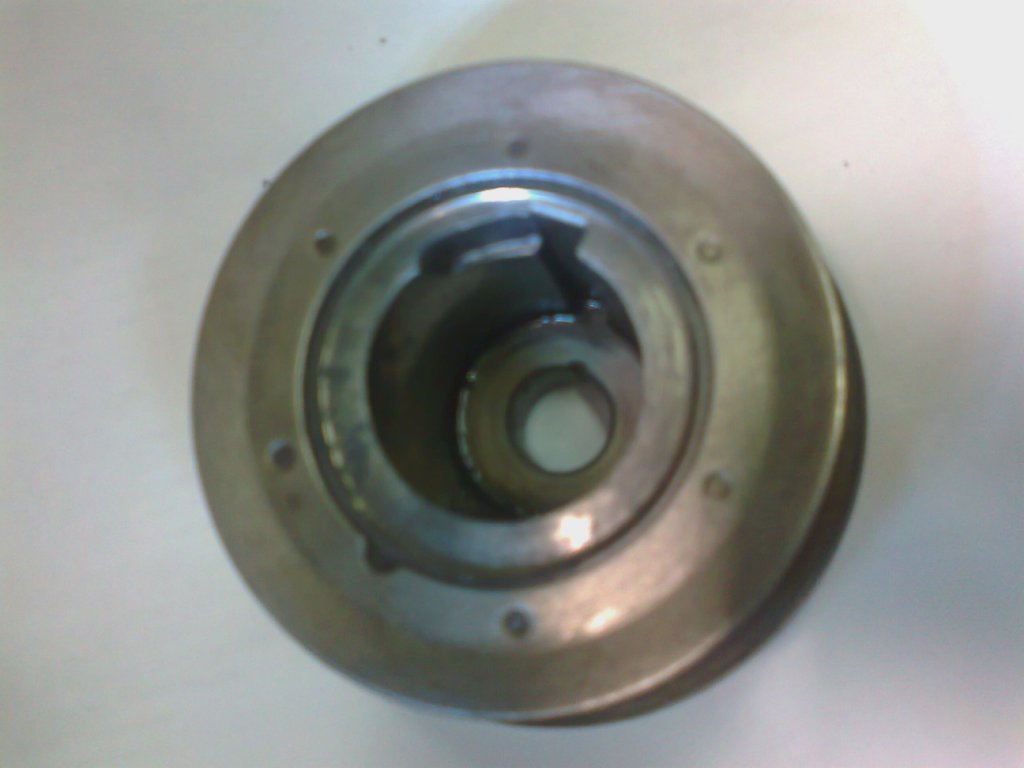

Citroen Berlingo - 2007 года, двиг. 1.4 KFW, пробег 96 тык., ДФ не предусмотрен kto.gif 4 тык. назад (в Армавире) заменили ремень ГРМ. Сначала стал плохо ехать, потом плохо заводиться, потом перестал вовсе. А если и заводился, то такое впечатление, что работал на двух горшках, хотя, прогретый обороты набирал неплохо. Ошибок в памяти нет, "чек" не горит. Дошёл до вакуума во впускном, а там 0,2-0,3 гуляет на холостых ....... Полез смотреть метки (сразу не хотел - тоже гемор, как таковых их нет там) - распред отстаёт от КВ на 4 зуба.
Видел срезанные шпонки, видел разбитые посадочные под них, но чтоб так

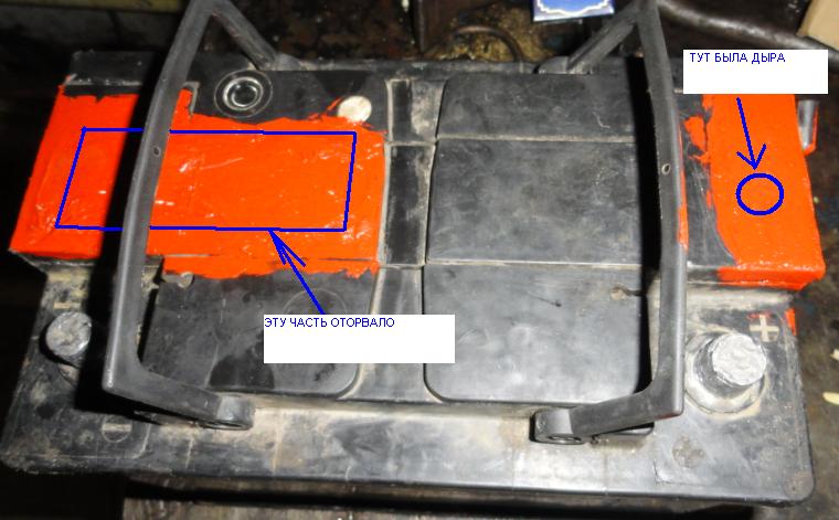

Сегодня попросил меня шеф посмотреть аккумулятор (говорит что заряжали - а он не крутит). Подхожу, одеваю клеммы - крутит отлично машина заводится. Но увидел, что там грелся один из болтов на плюсовой клемме (Меган-2, там на плюсовой много подключений на пластине) и от температуры прожгло отверстие в верхней крышке аккумулятора. Говорю им, чтоб зачистили место соединения и чтоб заклеили дыру, а то ещё аккумулятор взорвётся. Сняли аккумулятор, ученик стал наждачкой зачищать место вокруг дыры - и в это время аккумулятор взрывается!

Вот фото того аккумулятора

А там ровненько вырвало прямоугольный участок (слева). Он хорошо лёг обратно. А как они заделывали дыру - не видел. Герметиком всё.
Насчёт перемычки: - дыра была на самом краю, возле клеммы, там довольно жёстко.
Если с перемычкой что - тогда опять будет периодически не заводиться. Посмотрим.
Шеф сказал, что хватит мне колдовать...
