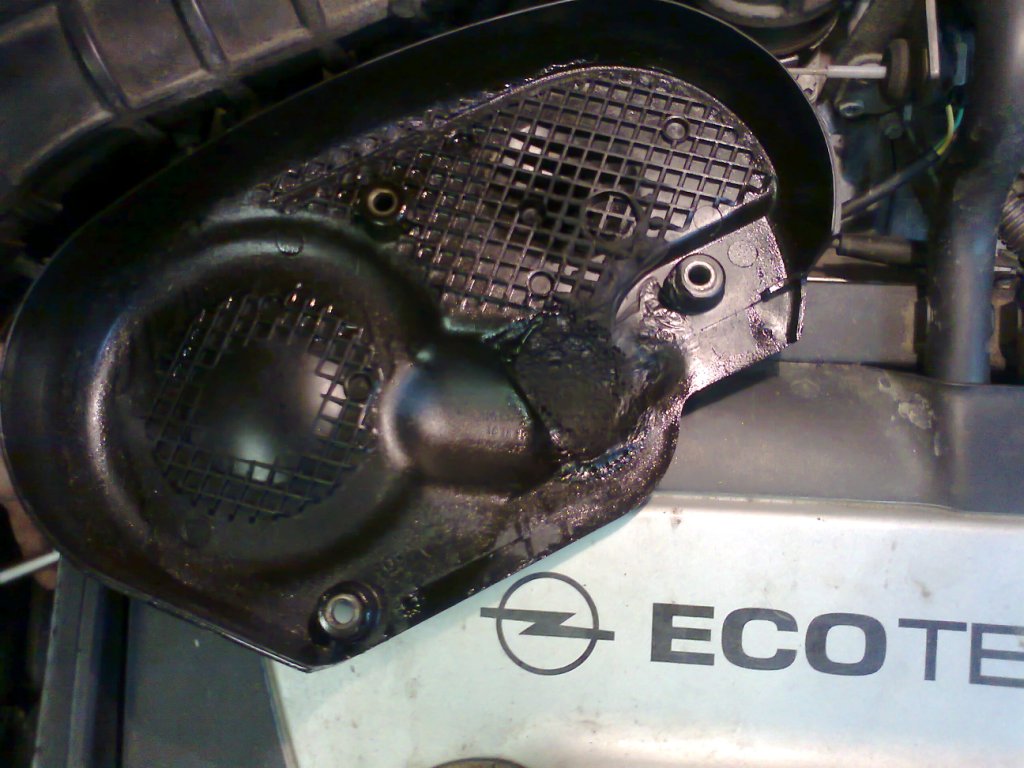

Opel Astra, X14XE. На вопрос: "Что было?" - ответ: "Ничего. Поменял датчик распредвала, но чек всё равно горит kto.gif ".
Крышка шкивов распредвалов:
