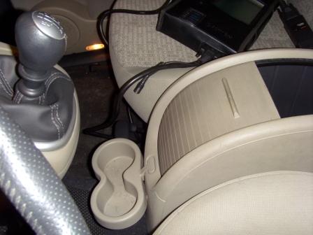

После чего из нормального положения:
Дата 14.02.2012 - 23:31

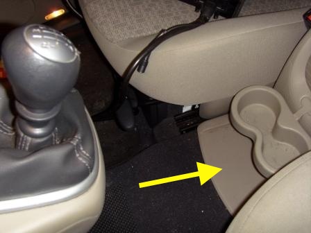

всю конструкцию подлокотника передвигаем назад и видим под ним … ещё крышечку
Дата 14.02.2012 - 23:32

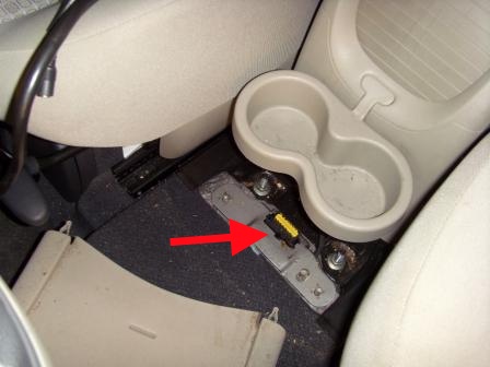

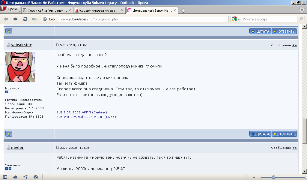

в порыве отчаяния полез на первый попавшийся сайт субаристов и через 3 минуты поиска нашёл это.....
Иван
Дата 24.02.2012 - 15:07
обещалкин
моск. обл г.Раменское
Сообщений: 838
Пользователь №: 19370
На форуме с: 13.01.2011
и действительно, первый попавшийся мне одинарный разъём был успешно разъединён и усё вернулось на свои места (жёлтокоричневый цвет) кто мне поведает что это было? потеряно почти три часа, готов разорвать того установщика... laugh.gif
