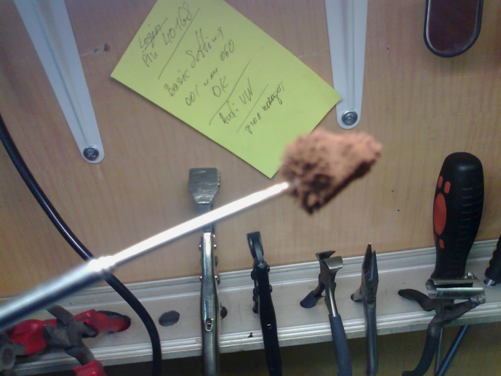

Перед Новым Годом смотрел Dodge 2.4L (который свечи гнул http://autodevice.ru/forum/index.php?showt...hl=dodge&st=15). Одна свеча соскочила, решил достать телескопическим магнитом blink.gif

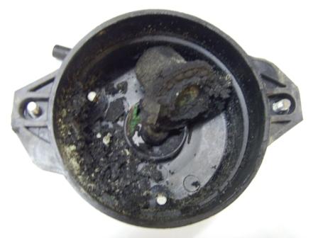

Сегодня, Daewoo Matiz, мэм моих лет, раньше таксовала на нём: Вы знаете на прогретом плохо едет, при попытке разгона - иногда глохнет...
Постояла на морозе, завожу, заезжаю в гараж, прогревается и ... всё, как она сказала kto.gif
На фото крышка трамблёра (с бегунком внутри) в момент снятия, т.е. всё, что я держал в руке после отдачи ботов крышки:
Валера
Дата 19.03.2012 - 06:23
Ейск
Сообщений: 359
Пользователь №: 21541
На форуме с: 2.10.2011
Как он вообще заводился?
Дата 19.03.2012 - 08:33
kto.gif kto.gif kto.gif Видать крышка хоть как-то прижимала бегунок, а когда открутил, всё в руки и выпало ...
